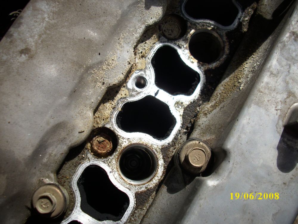

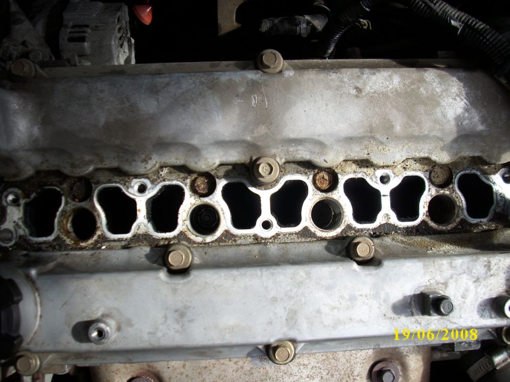

33/115 19.06.2008, 17:50
Also so sah es heute bei mir aus!
Die Reinigung lasse ich dann mal von meiner Frau machen, die kennt sich damit besser aus !!! :haha: :prost:

34/115 19.06.2008, 23:28
Servas peer.
Sieht ja noch zivil aus....AGR zu machen nicht vergessen.
Was ich sehe, ist der Einlass, die Brücke und der Flansch.
Löcher UNBEDINGT zustopfen, dann reinigen.
Kommt da Dreck zwischen Flansch und Brücke, wird es die Dichtung zerstören.
Ich hätte gerne mehr bilder......wo man die Verkokung besser sieht.
Ansosnten viel Spass beim zsammbaun.....und anschließender Probefahrt.
Erfahrungsbericht gewünscht.

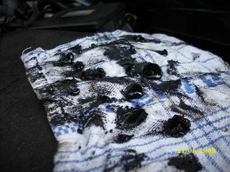

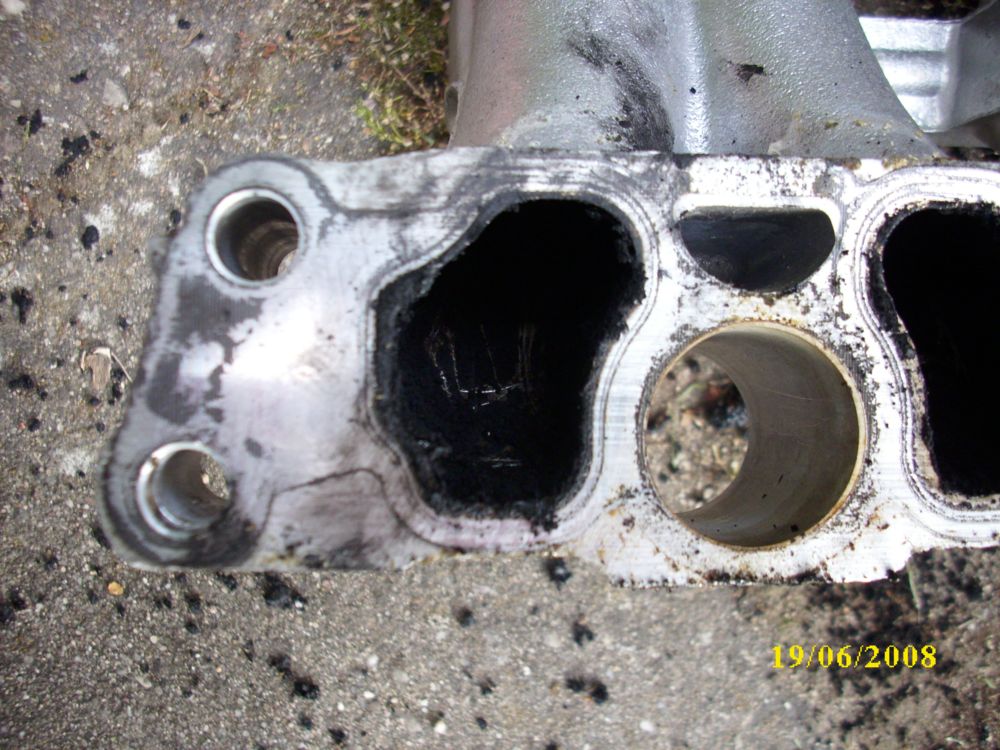

35/115 20.06.2008, 10:00
Noch paar Bilder ! Das Gröbste hatte ich aber leider schon entfernt,(einiges ist ja von allein schon rausgekrümelt)bevor Frauchen die Feinarbeit macht. :love:

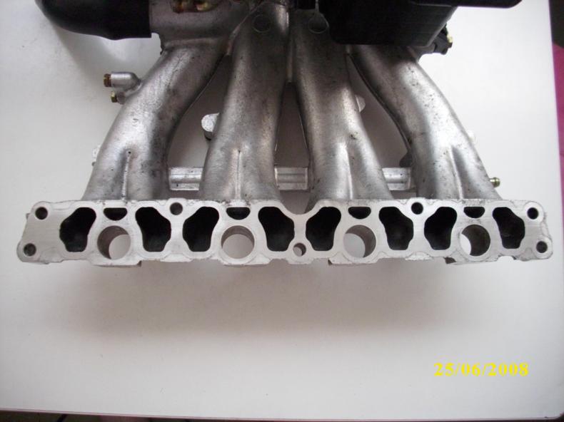

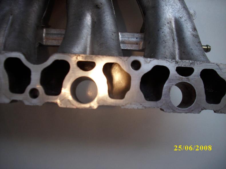

36/115 25.06.2008, 21:07
SAUBER! :tanz:
07.01.2008
4 Themen, 266 Beiträge
8x erhalten, 2x gegeben
37/115 25.06.2008, 21:26
Das nenn ich saubere Arbeit :ok:
25.11.2007
25 Themen, 882 Beiträge
Kia Ceed SW 2.0 CRDI
38/115 25.06.2008, 22:01
jap sieht gut aus! dein Cari wirds dir danken! :ok:
39/115 25.06.2008, 23:20
Servas Peer.
Was man so sieht......Exzellente Arbeit.
Auf der Dorsselklappenseite wohl genauso, denke ich?
Dann viel Spass beim Zsammbaun......und nicht wundern, wenn der Cari wieder geht wie er soll.......ZÜGIG.
