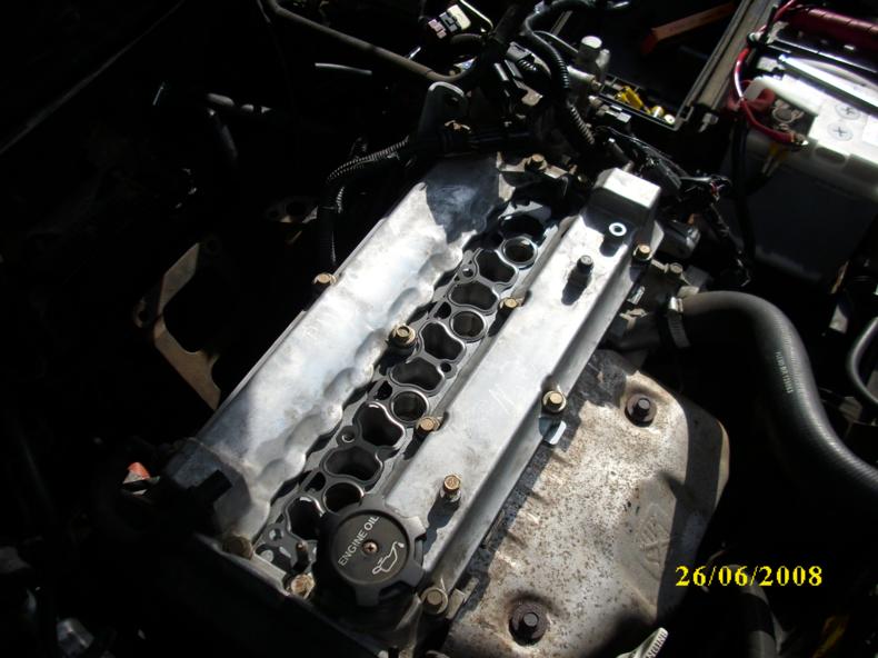

Die Ansaugkanäle sind natürlich auch sauber ! Leistungsmäßig habe ich nichts gemerkt, bin glaube ich eh zu verwöhnt, aber für meine Frau reichts denke ich ! Laufruhe hat sich auch nix weiter getan, da er vorher schon ruhig lief ! War aber mal ein schönes Basteln und man sieht mal wieder es geht nix über ein anständiges Auto ( Meine Bella da gibs so ein Dreck nicht )! Trotzdem Mitsubishi macht Spaß. :haha:

Trotz allem saubere Arbeit!! :ok:
Wieviel km hast denn auf der uhr und seit wann hast dus agr dicht?

Ich hatte bei ca.125tkm die AGR Dicht gemacht, da ich mir die Drosselklappe mal angeschaut hatte und die war unter aller sau. Da hatte ich Sie ja auch sauber gemacht ( Drosselklappe ) und nach 10tkm hatte sie nach verschließen der AGR immer noch geglänzt.Jetzt sind 136tkm auf der Uhr AGR bleibt auch zu, denn so ein Rotz muß nicht sein. Da hat Mitsu nicht überlegt aber ist ja bekannt. :spin: LG peergdi
