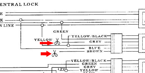

ehm ich hätte da noch mal eine dumme Frage. Kann ich jede ZV benutzten? Also wegen der Massesteuerung.... da kann ich doch dann einfach die Kabel auf + oder - legen, oder muss ich extra eine massegesteuerte ZV kaufen?
Edit:
Achja im Schaltplan auf Seite 2, da sind 2 komische Zeichen. Was bedeuten diese? (auf dem Bild mit roten Pfeilen markiert) Und was bedeutet dieses Common Line?
Was ist das?

ja hab auf einer anderen Grafik festgestellt, dass es eine Schere seien sollte ;)
