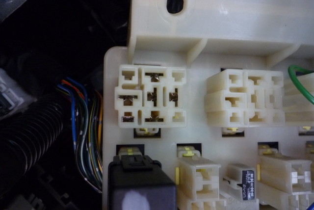

Ich hab mich hier jetzt mal durch gelesen und keine Passende Info gefunden, bzw evtl. übersehen. Meine Freundin Fährt einen Cari Bj 98, 1.8 Liter, Kein GDI. Eine FFB wollten wir gestern auch nach der Anleitung von NiceIce nachrüsten und mussten wie Stork feststellen "öh is bissl anders" ... jetzt meine Frage. WO muss ich dran, dass das Funzt wie es Funzen soll ?!
Gleiches Bild hier das von Stork
Wenn mir heute noch geholfen werden kann, werd ich das ganze Heute noch Einbauen dürfen ...

61/82 05.02.2012, 13:41
Ein Relais is schon drin, Nur welches Kabel muss ich nehmen? Und in der Mittelkonsole is kein Schalter drin !

63/82 05.02.2012, 15:38
Das hab ich schon gemacht, Es kam nur eine Reaktion der ZV bei dem Kabel, Bild Unten Links. Das war Auf/Zu. Ein Brau Gelbes Kabel haben wir, soweit ich mich erinnere. Mir wäre die Farbe nicht so wichtig, wie die Position am Relais. Das würde mir deutlich mehr helfen.

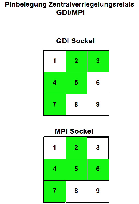

64/82 05.02.2012, 17:28
Das kann ich mir vorstellen ,da ich aber den GDI habe muss ich mir die Anschlüsse für den MPI auch erst anschauen .
Beide haben 6 Pins ,beim MPI sitzt aber ein Pin anders als beim GDI ,den würd ich mir mal zur Brust nehmen.
um das zu veranschaulichen Pin 6 ist gemeint
