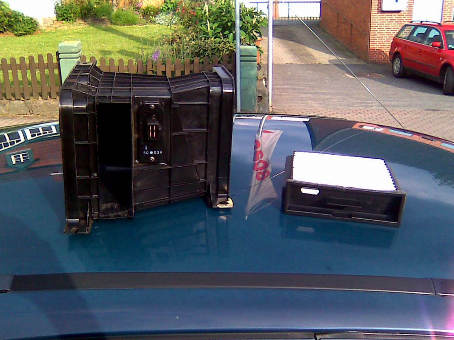

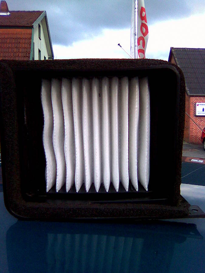

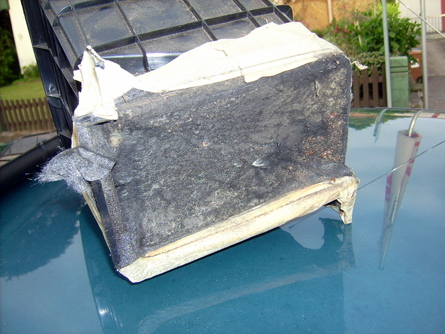

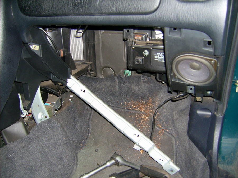

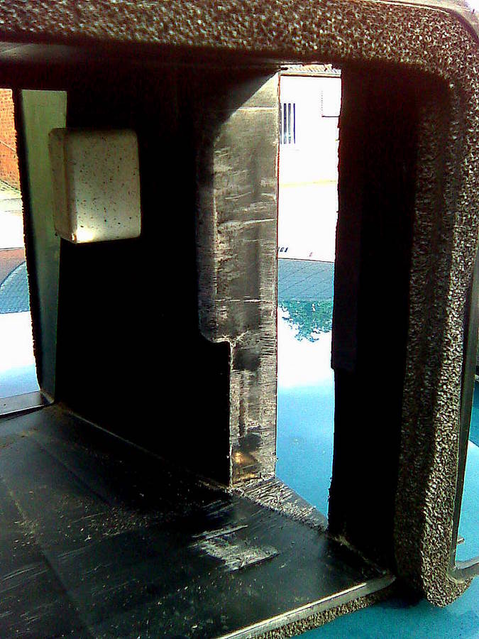

74/100 09.07.2009, 00:15
Also ich hab auch einen 96´er ohne Klima, ich hab mir da einfach selber einen eingebaut, der schwarze Lappen war vorher schon drin....und ich hab mich gewundert warum meine Scheiben beschlagen...
Kein Wunder wenn man das so sieht.
Das Loch war vorher nicht da da muss man basteln, geht schöner aber ich wollt ja nur nen Filter haben.
Stichsäger ftw
Dicht wie man sieht :ok:
eingebaut und ready for use.

75/100 09.07.2009, 15:36
Keine schlechte Sache. :ok:
Bekommt man das Stück Luftkanal einfach raus oder ist das etwas aufwendiger?

76/100 09.07.2009, 16:17
CariRalf schrieb:09.07.2009, 15:36Keine schlechte Sache. :ok:
Sind 4 Pins, die man recht einfach entnehmen kann, bei mir sind aber 2 kaputtgegangen.
Den Filter hab ich gefunden, als ich zu mienem Mitsuhändler gefahren bin und er hat mir das gleiche gesagt, aber er hatte da Filter auf Lager und der hat gepasst. Daher nicht lang gezögert und eingebaut. kostete 13€ irgendwas das Teil.
