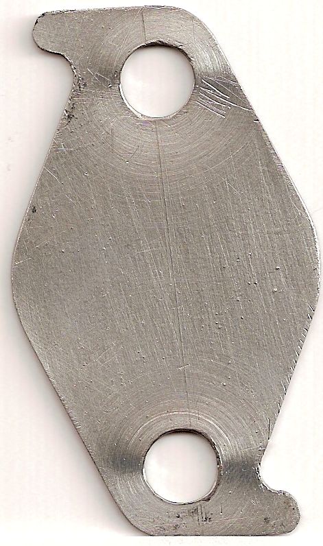

ich möchte von meinem 2004 gdi das agr verschließen. Der Workshop dafür scheint richtig gut zu sein, nur eine Frage hät ich da noch.
Die Dichtung von Bild 5 des Workshops, ist das jetzt die original dichtung oder muss die dichtung zum verschliessen so aussehen? Wenn nein könnte mir mal jemand bitte ein foto von der dichtung schicken wie sie letztendlich aussehen soll. Und wenn es die originaldichtung ist dann muss ich diese nachbauen und einfach nur das loch in der mitte zulassen?
Vielen Dank im Vorraus.

Es ist das original. Die Dichtung die du einbauen musst sie so aus [/url]Dichtung NEU hab den Link mal von Seite 4 geklaut :) aber ab Bj. 2003 ist einiges minimal anders lies dazu mal den Post hier durch Licht ins Dunkel AGR Bj.03
