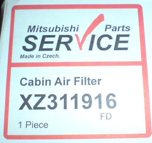

Hast ne PN, ich war verhindert, mich hatte es mitm Motorrad etwas stäker gelegt und aher die verzögerung.
Zur Information für die, die das auch noch vorhaben: Die Teilenummer ist wohl XZ311916
Ist ja endlich angekommen, gott ich hasse meine Schneckenpost.
Wenn man die Teilenummer mal bei Google eingibt, bekommt man unter anderem auch die Zuberhörprospekte vom Facelift Carisma und SpaceStar angezeigt.
Dort wird die Teilenummer als Nachrüstfilter für Fahrzeuge ohne Klima angegeben (sieht genau so aus, wie das Bild was ich schon mal gepostet hatte).
