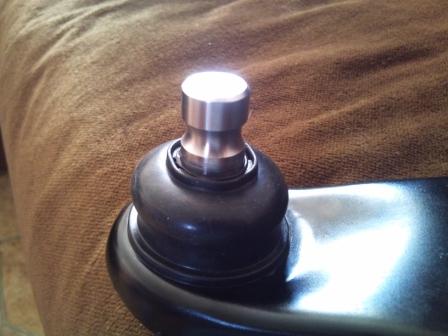

Hallo Liebe Cari Gemeinde.
Ich habe heute meine neuen Querlenker (Dreieckslenker) geliefert bekommen und musste feststellen dass das Traggelenk nicht mit einer Mutter sondern nur ein bolzen ohne Gewinde und Mutter ist. Habe ich das falsche Teil bekommen ???

das kann durchaus sein.. hast du nen Facelift oder vorfacelift Carisma?

Hab einen Vorfacelift.

Hast du es über deine Schlüsselnummern gemacht, oder über die Fahrzeugidentnummer?
Bei deinem Baujahr dürften auch wieder alle möglichen Reste aus dem Regal genommen worden sein. Da wird die Ersatzteilsuche recht ernüchternd, weils alles mögliche sein kann.
Sowieso ist deine Erstzulassung arg spät für einen Preface... hast du 9644 352 als Schlüsselnummern? Wenn ja musst du auf jeden Fall mit deiner Identnummer suchen.

Jepp hab nur über die Schlüsselnummern (9644 352) bestellt.
Werde bei den nächsten Bestellungen auf Jeden Fall die Identnummer mit angeben.

Aber bitte, gern geschehen. auch wenn mein Beitrag verschwunden ist, wer weiss wo der steckt. Ich gehe mal davon aus, dass Dein Cari sehr lange beim Händler gestanden hat. Ein bekannter von mir hat einen 12.99 er mit Gasseilzug. Der ist dann aus Anfang 1998. Das Datum der Erstzulassung ist ja nicht gleich das Baudatum. Da wird ganz schön rumgeschummelt. Aus Zufall endeckt man dann mal Teile mit Stempel zum erschrecken. meiner ist 12.99 gebaut und hat bis 06.2000 gebraucht verkauft zu werden. Einige Teile bei mir sind aber schon etwas vorgeeilt, so 04.99.
