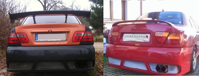

Furious schrieb:21.04.2012, 23:05Die Heckklappe und die Rückleuchten sind bei den Fließhecklern nicht tauschbar. Bei den Stufenhecklern hingegen passen zumindest mal die Rückleuchten, zum Kofferraumdeckel weiß ich allerdings nichts.
Einfach mein Cari angucken. Preface mit Facelift Heck. Äußeren Rückleuchten passen 1zu1. Jedoch muss man auf der rechten Seite (glaub ich) nur den Kabelbaum ändern.

Hier mal ein vorher/nachher Bild. So sieht man was alles anders ist. Sollte ich das Bild nicht verwenden dürfen löscht es einfach. Ich mach dann ein neues. Muss mir nur eL_Flosso helfen
