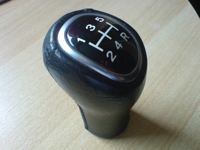

kann es sein das es da verschiedene gab?
Bei meinem liegt der R Gang neben dem 1. Gang.
Ich hab bei ebay nur Schaltknäufe gefunden, wo der R Gang unter dem 5. liegt.

Unterschiedliche Nummern, kann schon gut möglich sein.
Wir hatten vor vielen vielen Jahren, mal ein Thema zum Schaltknauf demontieren und dabei kam raus, das es welche mit Gewinde (also raufgedreht) und welche ohne Gewinde (also geklebt) sind.
Soweit ich mich erinnern kann, sind die mit der Rückwärtsarretierung ohne Gewinde. ;)

Ah ok dan ist der Unterschied schonmal wo die gänge liegen.
vllt dann auch deswegen der unterschid zwischen mit und ohne gewinde.
Um getriebeschäden zu vermeiden :grins:
PS: Ich bei mir ist es mit Gewinde, R unter dem 5.

Also Laut bilder im Zubehörkatalog sehen die Unterschiedlich aus.
Der für 1,8 und 1,9DID
und so oder so ähnlich der vom 1,6 und 1,9TD

Oha, dann wird mein Schaltknauf wohl verklebt sein...
Naja dann wird eine kleine Lederpflege wohl reichen müssen.
