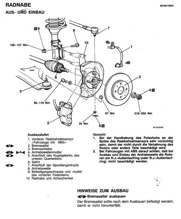

Hallo,
Ich möchte meine vorderen Bremsen erneuern, Scheiben+ Beläge habe ich schon da, leider weis ich den Drehmomentwert mit der die Bremsattelschrauben wieder festgezogen werden nicht. Vielleicht kann mir jemend einen Tip geben.
Im Voraus schon mal vielen Dank.

Habe mal aus dem Werkstatthandbuch was rauskopiert, sollten 90-110Nm sein, wenn ich das richtig sehe.
3/3 16.10.2012, 14:02
Bremszangenhaltebügel am Achsschenkel 100 Nm, Bremssattel am Bremszangenhaltebügel, verschiebbare Aufhängung , 27 Nm. Beides mit Schraubensicherung versehen.
