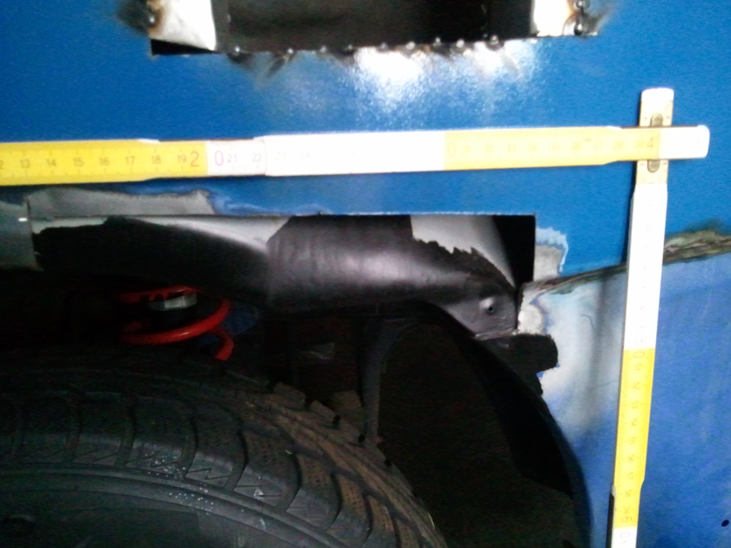

Ich habe das Problem, dass beide Radläufe hinten durchgerostet sind. :td:
Eine Suchanzeige nach Blechen habe ich bereits in den Kleinanzeigenbereich gesetzt; aber die bisherigen Angebote die ich bekommen habe stellten sich danach als durchgerostet raus oder der Anbieter meldet sich nicht mehr. :baeh:
Also habe ich die letzten Tage immer wieder im Netz nach Ersatzblechen gesucht, was erfolglos blieb.
Heute hab ich meine letzten Hoffnungen in Mitsubishi gesetzt, bekam dort jedoch nur ein "gibt´s nicht, müssen Sie bei beim Ersatzteilhandel suchen." :baeh:
Achja, bei Trost war ich auch schon, die können auch nichts besorgen. :-(
Noch jemand ne Idee wo ich das Zeug her kriegen soll?

Ein Reparaturblech gibt es nicht, nur das ganze Seitenteil, was hier wohl auch besser wäre wegen dem Tankdeckel.

Was den Tankdeckel angeht hätte eine Seitenwand nicht gereicht. Da war der innere Radlauf ebenfalls durch. Das Problem mit dem Tankdeckel hab ich schon gelöst:
viewtopic.php?p=184791#p184791
Das Bild oben ist nur nicht mehr 100% aktuell. Was den Radlauf angeht allerdings schon. :-(

Werde ich wohl auch noch machen, das Problem ist nur dass der Cari an der Stelle von innen raus rostet. Mit anderen Worten: siehste es von außen, ist es zu spät. Siehste es nicht, ist es wohl nur noch nicht weit genug. ;-)
Was verrostetes werde ich nicht einschweißen. Und wie das Teil aussieht weißt eben erst wenn´s draußen ist. Der Schrotti wird mir den Hals umdrehen...

und ich habe es dann so gemacht ich habe die schweißpunkte aufgebohrt und die seitenwände komplett abgemacht und hatte dann gleich die schweißpunkte zum wieder anschweißen um die fläche in der seitenwand nicht zu verziehen
