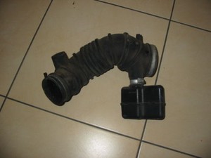

Hallo liebe Gemeinde, ich habe da mal eine Frage.
Beim Carisma GDI Facelift befindet sich am Ansaugschlauch so ein seltsamer Behälter. Hat jemand ne Vorstellung wofür der da ist?. Beim Vor-Facelift ist der glaube ich nicht.
Danke schon mal für alle Antworten.
Die Suche hat keine Erklärung gebracht.
MfG
-- hinzugefügt am 08.03.2013, 11:20:
hier mal nen bild dazu...

Denke es könnte eine Art Resonanzkörper sein. wenn ja frage ich mich, warum denn insgesamt 2?
Ist der "Kasten" an der Drosselklappenseite?
weil da geht beim Preface ein 90° schlauch an die ASB...

vom Bild aus gesehen ist es so das links die Drosselklappe ist und rechts dann der Luftmengenmesser und danach der Luftfilter
Resonanzkörper,... habe ich auch schon dran gedacht oder vielleicht um Feuchtigkeit auf zu fangen. Es gibt jedoch kein Loch um Flüssigkeit ablaufen zu lassen

Es ist ein Resonanzkörper, der die "lauten" Ansauggeräusche schlucken soll. Bloß es gibt keine lauten Ansauggeräusche. Kannste rausnehmen und dat Loch dichtmachen.
@Nokx, den dicken Schlauch den du meinst kommt vom Bypassventil, was wirklich nur die Prefaces haben, bzw die Facelifts mit dem 125 PSer Motor.
