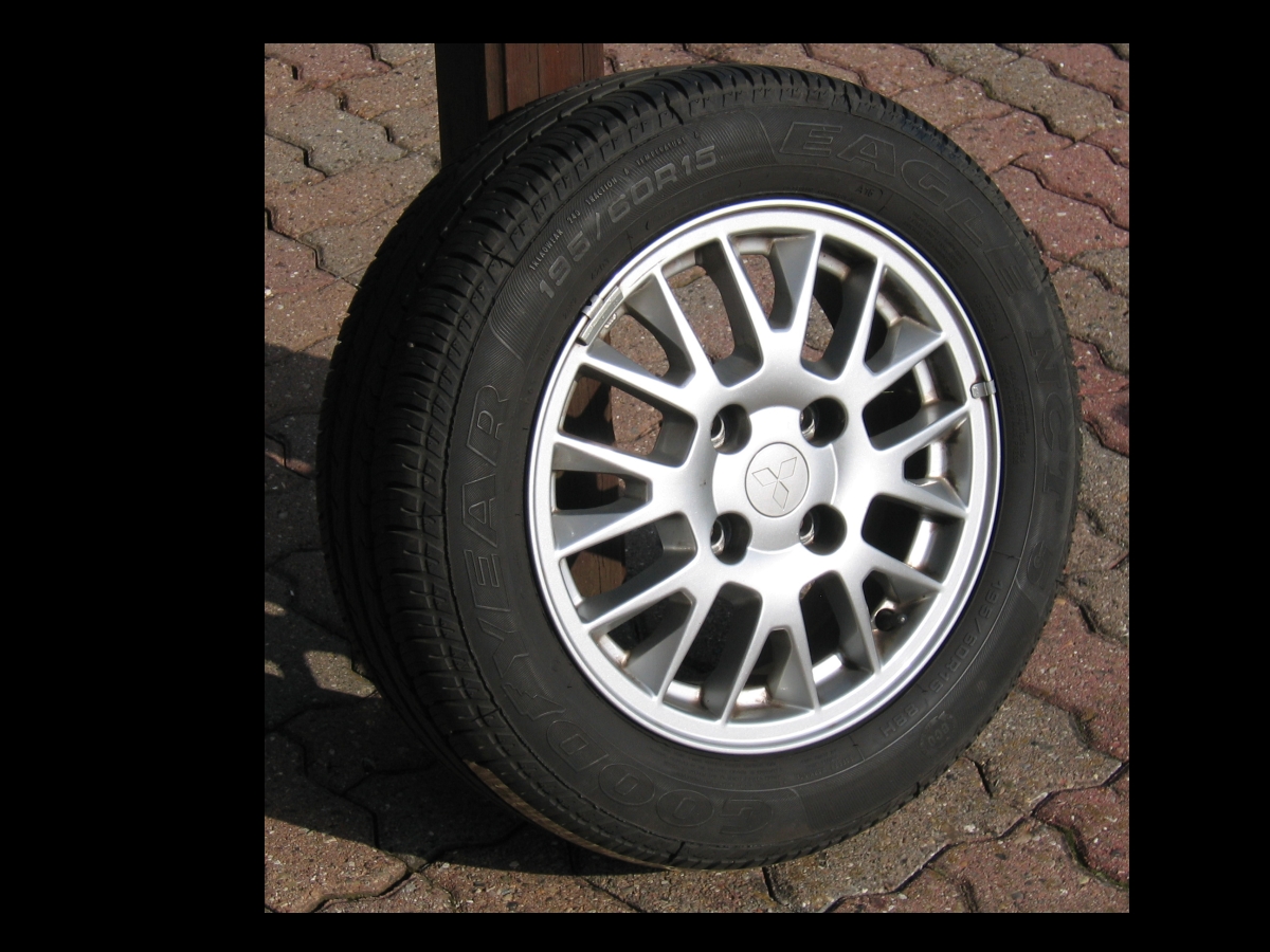

ich hab letztes Wochenende einen Satz Alus für meien Cari geholt. Der Vorbesitzer hatte diese noch über, da sein Wagen bereis ein Würfel ist.
Das Problem ist, dass ich die guten Teile heut aufziehen lassen wollte und nun feststellte, dass die Radmuttern meiner Stahlfelge nicht mit den Alu´s kompatibel sind.
Kann mir wer sagen, welche Schraube ich für diese Felgen brauche ?
Danke schon einmal für Eure Hilfe !!!

Niemals Alufelgen mit Muttern für Stahlfelgen befestigen!
Sowas machen nur welche mit Todes-Sehnsucht. Das Rad hält nicht 100%ig, und wenn das Teil mal abhaut... viel Glück!
Auch bei Alufelgen gibt es unterschiedliche Winkel der Muttern.
Lad ne Felge in den Kofferraum, fahr zum nächsten Reifen/Felgen-Händler. Der wird dir die richtigen geben können.
Leider nicht immer ich hatte im herbe von Sommer reifen auf Winter reifen gewechselt. Hab es bei einem Reifen Händler gemacht. Der hat meine Stahl felgen mit den Schrauben von den Alus befestigt.
Und wegen den Müttern du kannst mal bei mitsubishi fragen ich habe für meine 16€ bezahlt
16 Euro
Ich hab gestern mal bei Mitsubishi angerufen, und pauschal wurde für eine Schraube knapp 6 Euro (!) veranschlagt.
