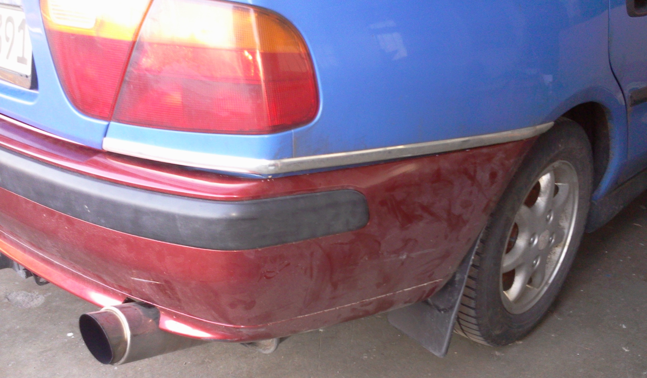

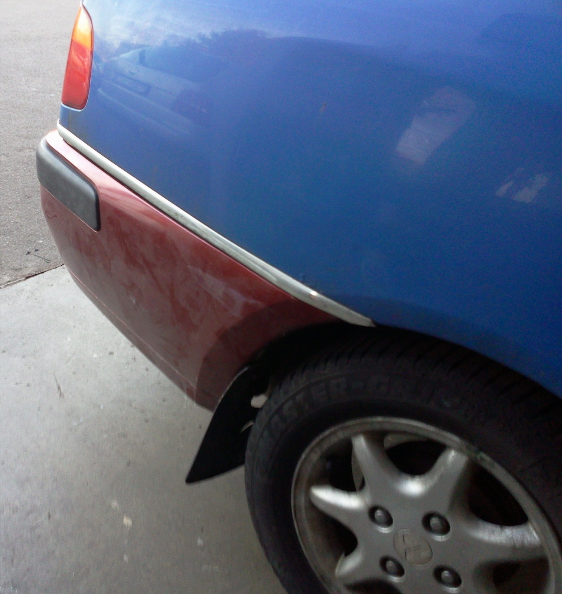

12/31 14.05.2014, 12:26
Sorry, dass es so lange gedauert hat. 'lag an dieser nicht funktionierenden "Samsung Kies"- Software, zur Datenübertragung von Fotos und meiner nicht bestehenden Bluetooth- Hardware auf dem Laptop. Aber das ist ein anderes Thema, mit dem ich Euch hier nicht langweilen will.
Jedenfalls bekommt Ihr jetzt die versprochenen Bilder.
Die Bastler unter Euch werden mir verzeihen, dass ich das Auto, zum fotografieren, nicht gewaschen habe.
HeckCari 3.jpg(817.5 KiB)
Wie, bei genauerem Hinsehen, zu erkennen ist, stimmten die Spaltmaße auf der Beifahrerseite nicht ganz. Das lag aber an den Blechhaltern, die ich inzwischen so gut es ging, korrigiert habe.

13/31 14.05.2014, 13:24
ein anblick, den man nicht so häufig bekommt...
was hast du fürn esd drunter? sieht aus wie ein remus mit angeschweißtem magna... :denk:
