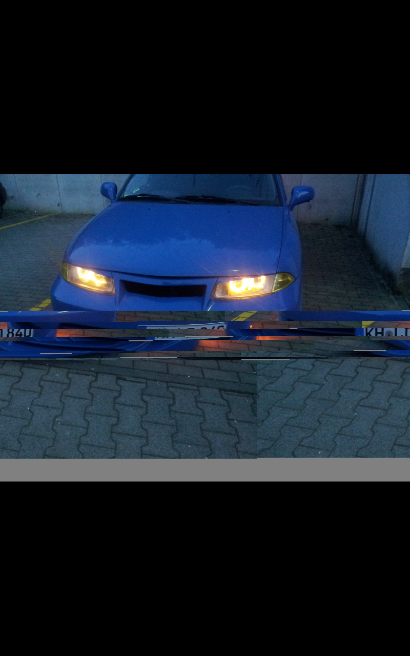

Hey ich hab mein carisma von 1 fasung auf 2 fasung umgebaut so das es fernlicht getrennt ist
So zur zeit fahr ich nur mit normal licht her rum
Da ich net weis wie ich es fernlicht anklemmen kann
Da der carisma 3 kabeln hat und ich jetzt 4 kabeln drin hab
Hab zur zeit einfach plus minus angeklemmt
Was muss ich machen das ich es vernlicht wie gehabt wieder an machen kann

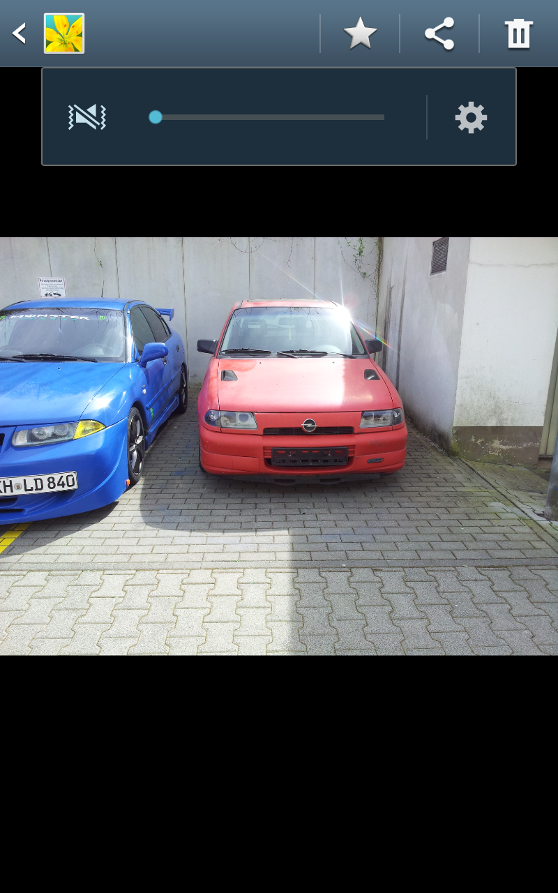

Die fasungen sind von nem astra f angel eyes der hat
seperad fernlicht 2 kabeln und normales licht auch seperad drin mit 2 kabeln
Der carisma hat ja 3 kabeln auf 1 birne drin wie kann ich das machen das es seperad ist ich kann keine fotos hoch laden
