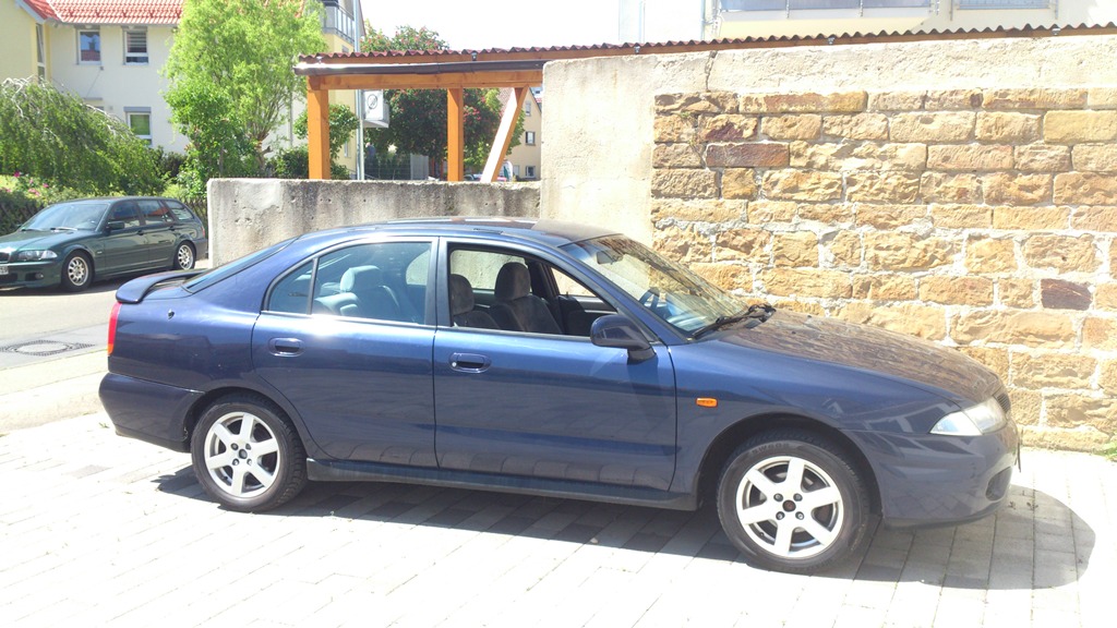

Poste mal ein paar Bilder. Wie is denn der Zustand von dem Wagen?
Ich hab hier in dem Beitrag ein paar Bilder von den Schadstellen: viewtopic.php?f=19&t=13129
Ansonsten ist er für das Alter ziemlich gut erhalten.
