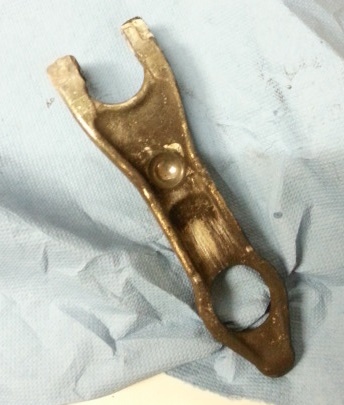

Dieses wechselnde klackern hab ich auch ,bin bisher nicht dahinter gekommen was es sein könnte .
Haste Schaltprobleme ?
Wenn ich schnell schalte ,kracht es schon mal im Getriebe .
Ich vermute das hängt mit dem allgemeinen Verschleiss in der Schaltmechanik der Kupplung zusammen.
Ausrücklager ,Drucknocken der Ausrückgabel ,Gegenlager.
Vielleicht kommt noch das Eingangslager des Getriebes dazu.
Hab letztens mal die Ausrückgabel von einem TD gesehen (Renaultgetriebe)da waren die Drucknocken komplett weg geschliffen,allerdings war das Lager auch komplett ko,so das man nicht sagen konnte ob das jetzt bei der letzen Fahrt oder nach und nach passieren konnte.
Muss aber dazu sagen das der Cari allgemein in einem sehr sehr schlechten Zustand war.
