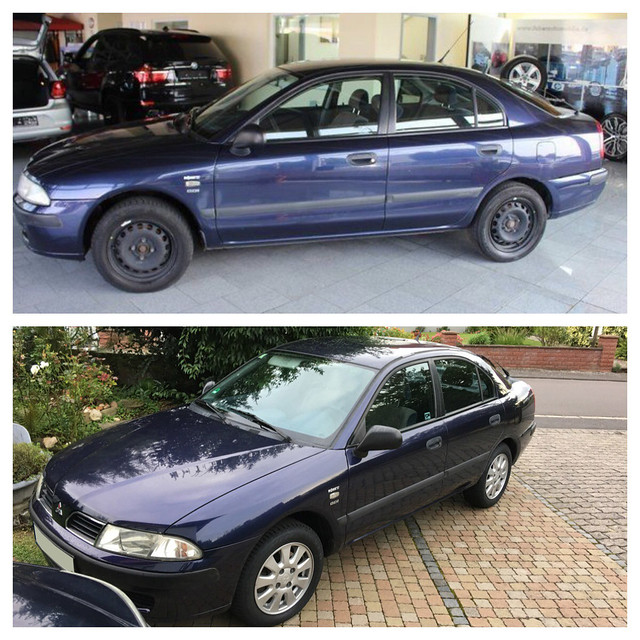

Hallo,
heute haben wir auf den Carisma die Alus daraufgemacht ein unterschied wie Tag und Nacht wirklich schön.
