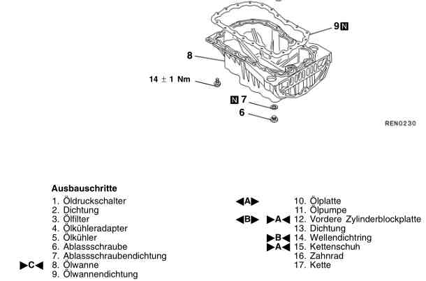

Hallo,
im Werkstatt Handbuch gibt es zwei Dinge, die ich nicht verstehe: Ein weißes "N" in einem schwarzen Kästchen, neben manchen Symbolen und "<A>", "<B>" oder ">C<" neben manchen Teilen. Beides sichtbar im angehängten Bild. Was bedeuten die?
Danke.

Hallo amix,
Ich gehe mal davon aus, dass dein Bildausschnitt vom Bild aus dem Thema "Drehmoment Ölablassschraube" entstand - ergo aus den Werkstatthandbuch für den Motor F9Q.
Unter Werkstattanleitung_Motor/Handbuch/pweg0004_Motor_F9Q findest du das gesamte Dokument (11A_motor.pdf).
Zu den Bedeutungen, die auch im "G-Titel.pdf" zu finden sind:
[N] im schwarzen Feld = nicht wiederverwendbares Teil (hier im Fall sind das Dichtungen)
<Buchstabe> = Information zum Ausbau (siehe weiteren Anleitungstext im Dokument)
>Buchstabe< = Information zum Einbau (siehe weiteren Anleitungstext im Dokument)
PS: deinen Profilangaben zu folge, hast du nicht den F9Q, sondern 4G9 Motor.
Das wäre dann folgendes Dokument oder diese hier.😉
