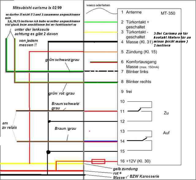

Hi. Bin neu hier, aber ich würde mir gerne eine Funk-Fernbedienung von magic touch einbauen.
Allerdings bräuchtei ch dafür einen Schaltplan von meinem Mitsubishi Carisma
wär echt super wenn mir jemand weiterhelfen könnte oder mir sogar einen Schaltplan als PDF zukommen lassen könnte oder mir sagen könnte wo ich einen her bekommen kann

Mit nem Schlatplan gehts leider auch nicht sooooo einfach. Ich konnte ihn nur als grobe Orientierung verwenden. :( Hauptsächlich habe ich dann einfach an diversen Kontaktstellen gemessen und dann abgegriffen (Beim Alarmanlageneinbau).
Aber wenn Du da material zu brauchst, schreib mir mal ne PM mit Deiner eMail Addy, dann schick ich was rüber...
Funkfernbedienung ist sogar ziemlich einfach, da es einen Stecker gibt, andem das Originalmodul einfach angesteckt wird. Dort solltest Du auch die benötigten Kabel für Dein Modul finden (Befindet sich im Knie/ Bein-bereich links des Fahrers) hinter der Verkleidung. Denn meines wissens wird so ziemlich immer der komplette Kabelbaum verbaut, auch wenn einiges nicht angeklemmt wird...

habe mir von Waeco eine MT 350 gegönnt - ich wäre glücklich wenn ich auch nur den Ansatz eines Schaltplanes finden würde.... Da ist nämlich die Sache mit der ZV, der Innenraumbeleuchtung die Comming-Home funktion usw...

7/22 05.04.2007, 17:34
Alsoooo. Ich hab da mal ein Skizze aus dem Internet gefischt. die bezieht sich auf einen Carisma und die MT 350. Danke an den unbekannten Autor:

8/22 05.04.2007, 17:44
Na supi!!!! Das ist doch schon mal ein Anfang :pleace: :pleace: :pleace:
