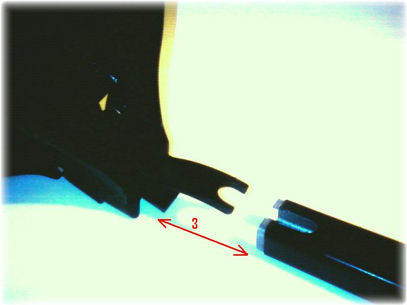

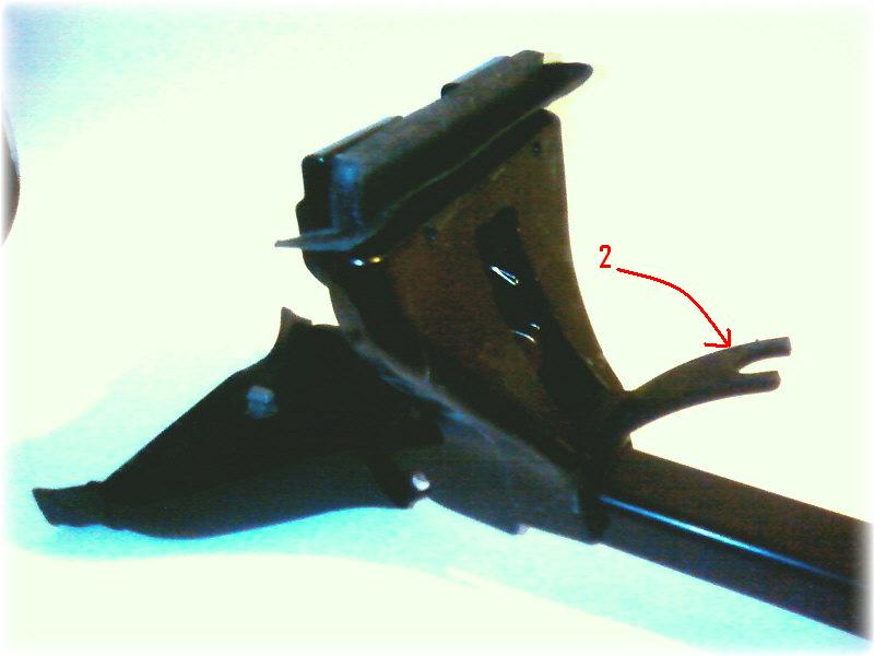

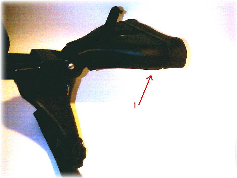

Hey hab zufĂ€llig das gelesen habe bei ebay DachtrĂ€ger ersteigert fĂŒr 50.- nur leider passen sie auf mein Carisma Fließheck Bj.2000 nicht ,sind 3 cm zu kurz ist aber Original und Abschließbar.
Wie krieg ich die nun wieder los will im Oktober in Urlaub fahren und brauche dringend welche.

Dann versuche mal folgendes.
DateianhÀnge
Verschlußhebel hoch.
Stangenverriegelung lösen (geht sauschwer, hilfsmittel benutzen z.B. Schraubendreher)
Stange rausziehen. (ich wĂŒrde beide Seiten lösen und gleichmĂ€sig auseinander ziehen bzw. zusammenschieben.) vielleicht zuvor die abstĂ€nde messen und notieren.
