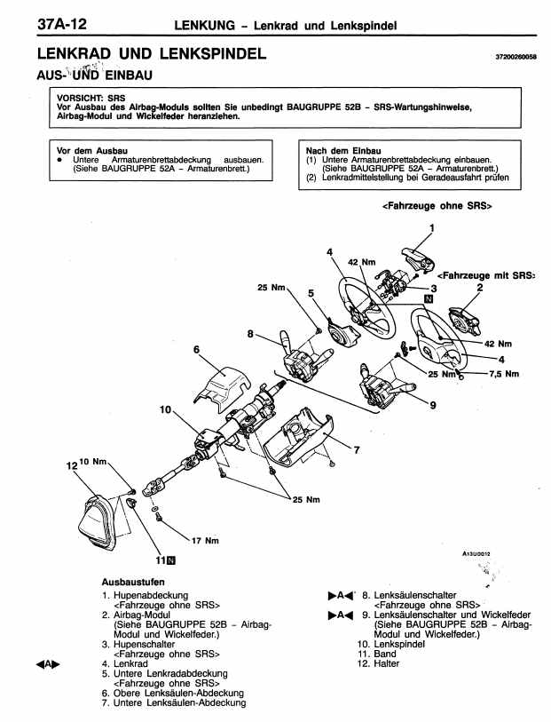

Laut Werkstatthandbuch für Karosserie (Lenkung -> Lenkrad und Lenkspindel) ist die untere Abdeckung mit 3 Schrauben befestigt.

und genau die hatte ich ja ab, aber trotzdem ging die verkleidung nicht auseinander.

Um die beiden Verkleidungsteile auseinanderzukriegen, musst du mit einem sehr flachen Schlitzschraubenzieher oder einem Messer in den Spalt reindrücken und sie gegeneinenander aushebeln.
Hinten und vorne befinden sich nämlich noch je zwei Befestigungspunkte, an denen sie zusammengeklipst sind.

wußte ichs doch, das da noch nen paar kleine japaner drinner sitzen und die zusammenhalten.
