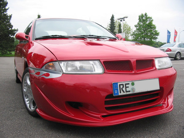

kann mir einer von euch mal sagen was das für eine front ist, die ich in eurer "Mitsu Dream Cars 2005"-Galerie gesehen habe. gleich auf der ersten seite der rote carisma
Ich hab den Schlitten auch nicht in euren Nickpages gefunden.
Der sieht wirklich geil aus und ich wollt mir für meinen 98 eh einen neuen holgen.
Hoffe ihr könnt mir helfen

hi tommy, ist mein schmuckstück. die front ist eigenbau :tanz:

Eigenbau??? Wahnsinn!
Hab ich mir ehrlich schon so gedacht!
@lindi
Sag mal, wie stellt man sowas eigentlich her? Und was für hilfsmittel braucht man, um es so Symetrisch hinzubekommen? Oder hast du 2 Stoßstangen miteinander verschmolzen?

ich bin in der glücklichen lage bekannte zu haben die tankanlagen und so aus gfk bauen, 2 verschiedene materialien zusammenzukleben bringt nix, reißt dir irgend wann immer wieder :td: , ich habe mittlerweile eine form von meiner haube und der front in der garage liegen um mir, falls es mal kracht, immer wieder ersatz machen kann, aber nur für meinen :ppp:

Wie?
Du hast die Möglichkeit aus GFK eine Komplett neue Stoßstange zu machen?
Und was ist mit den Fixierpunkten über die die Stoßstange an der Karosserie befestigt wird? Machst du die auch selber?
Was hat eigentlich der Tüv zu deiner Stange gesagt? Haben die's einfach so eingetragen?

hi mrc, ja ich habe die möglichkeiten,als nächstes kommt ein gfk kofferraumausbau und ne motorabdeckung

ach so tüv B) habe eine gfk frontlippe eingetragen gehabt, nur mit materialgutachten, dürfte mit der stange auch gehen, die befestigungspunkte habe ich etwas reduziert :haha: die stange ist so stabiel das 7 punkte reichen
