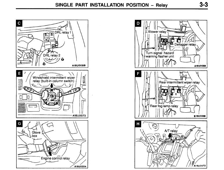

kann mir jemand genau diese frage, vielleicht sogar mit bild beantworten???

Das das Relais im Motorraum sitzt, ist definitiv falsch.
Ein Blick in die Stromlaufpläne hilft.
In meinen Anhang sieht man, wo sich das Relais fürn Frontscheibenwischer befindet (Abbildung E). Wird wahrscheinlich etwas aufwändiger dort hin zu kommen.
Wenns nur um das Wischerrelais fürn Heckscheibenwischer geht ist es relativ leicht (Abbildung F). Verkleidung im Fussraum Fahrerseite abmontieren. Dann sieht man eine Platine mit mehreren Relais. Dort das obere rechts ist das Relais fürn Heckscheibenwischer. Hätt ich auch noch paar Bilder wo man das besser sieht (bei Bedarf).

ach du sch....wer baut denn n relais direkt an lenkstockhebel???des is ja krank...da hätt ich des jetzt garnich vermutet...na viel spaß beim ausbauen
Dauert keine 5 Minuten.......Lenkrad bleibt drauf.
Unten die 3 Schrauben der Abdeckung los, Abdeckung runterziehen und aufs Relais schaun......

Ja aufwändig ist es nicht grade, aber ich hab die Sau nicht gefunden.
Asul hat ja diesen Thread aufgemacht, weil ich ihm das Ding verkaufen will.
Aber wenn ich die Abdeckung abnehme seh ich nur diesen weißen Halter, an dem die beiden Hebel dranhängen.
Sowohl bei meinem Schlacht-1.6er (Stufenheck) als auch bei meinem neuen GDI (Fließ). Beides Facelifts. Sitzt das Teil da woanders?
Weiß jemand wo?

AAAAAAlso......wenns da OBEN nicht sitzt........wäre MEIN TIPP (ich weiss es leider nicht) Fahrerfußraum unter der Abdeckung (Wo Lautsprecher drin sitzt).
Da findet man auch ZV .......vielleicht hat sich das >Relais ja DA versteckt?

Also nen Versuch wäre es wert mal im Fussraum zu gucken. Sind ja zwei Platinen mit Relais vorhanden (Auf den Relais steht ja auch drauf, was für eine Aufgabe sie haben).
Mein Bild weiter oben ist ja fürn Vorfacelift, vlt. gibts zum Facelift doch paar kleine Änderungen (hab in den Stromlaufplänen fürn Facelift aber nichts gefunden, was auf eine Änderung hindeutet).

ich hab letztens mal aus neugier bei meim geschaut..also vorfacelift. bei mir is ja vorne alles weg...ich hab also freien blick auf alles...hinterm lenkrad find ich nix was nem relais ähnlich sehen würde..im fußraum gibts einige relais aber auf den meißten steht drauf für was die sind...ausser auf einem oder 2 kleineren...vielleicht hilft des ja was
Vielleicht muss man ja doch das Lenkrad abbauen, damit man das Relais sieht. Wahrscheinlich ist es auch kein gewöhnliches Relais, da es direkt an den Lenkstockhebel verbaut wurde.
Also im Lenkrad ist das Ding sicher nicht. Wenn man die Abdeckung abmacht, sieht man auch warum.

wie sieht das denn nu aus, wo befindet sich das relais jetzt? ich hab im lenkrad drinnen nichts mehr gefunden und bei den andern relais nur das für den heckscheibenwischer gefunden. echt niemand eine ahnung? würd ja in der mitsubishi werkstatt nachfragen, aba hier muss das ja auch jemand wissen...
