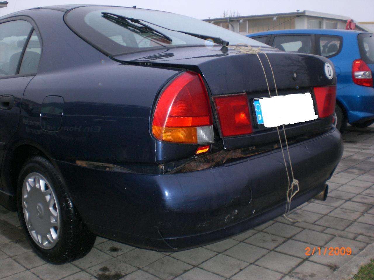

Aber ich werd mich wohl jetzt komplett abmelden, da sich am 01.01.2009 eine junge Dame gedacht hat: Ich verkleinere dem Typen da vorn mal den Kofferraum.
So geschehen mein Cari is nun en wirtschaftlicher Totalschaden!

sowas is schon n totalschaden? :O
des sieht doch garnet so wild aus

leider doch, der Aufprall ist hauptsächlich auf den Stoßfänger und damit direkt auf das Heckblech gegangen, was dementsprechend nach innen verschoben ist. Dazu erfolgte der Aufprall seitlich versetzt, wodurch die Aufprallenergie nicht gleichmäßig abgebaut werden konnte.Da der Längstträger bis an das Fahrzeugheck reichen, ist davon auszugehen, dass der Rahmen versogen ist. Schau dir mal die Heckklappe an, die schein noch recht gerade zu sein; das Blech unter der Rückleuchte ist einige cm nach innen verschoben. Für eine Fach- und Sachgerechte Reparatur muss dass Auto auf eine Rahmenrichtbank, was recht kostspieleig ist, und das Heckblech komplett erneuert werden. Denke mal der Gutachter wird eine Reparatur um €5500,- ermitteln, was bei dem Alter einem wirtschaftlichen Totalschaden gleichkommt.

Naja sehe das auch nicht so schlimm den Schaden, jemand anderes wird sich freuen wenn er sich das Fahrzeug, so war Gott will, es sich für kleines Geld wieder herrichtet !

Wollte eigentlich noch Bilder vom Kofferraum machen, werde dies evtl morgen noch tun!
Es ist definitiv ein wirtschaftlicher totalschaden, da der Kofferraum soweit reingeschoben wurde, und somit die Karosserie verschoben ist, dann ist hinten der Kotflügel gebrochen, die Aufhängung ist gerissen usw. man sieht da nich soviel drauf!

Wegen der Rückleuchte, das kannst denk ich vergessen, man wird es morgen auf den anderen Fotos sehen, die is nach innen gedrückt und somit wahrscheinlich an den Verschraubungen alles verbogen, aber ich kann davon nur die Winterreifen verkaufen und die Ersatzteile die ich noch habe, da das Auto vom Gutachter verkauft wird, irgendwie in so nem Europaweiten Autohandelforum!

aber wir meine vorredner schon sagten, der schaden bezieht sich ungefähr auf 5000€ der wert des fahrzeuges auf 2,5t€ somit wirtschaftlicher totalschaden.
