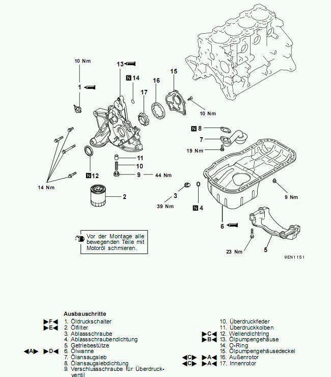

5/5 28.05.2009, 18:28
Yep.
Freeak, bestätige ich voll und ganz, genau so ist es.
Und mechanisch stimmt auch......nur nicht über Kette, sondern über den Zahnriemen.
Das Gehäuse kann man sogar sehen.
Ölpumpe und Gehäuse
