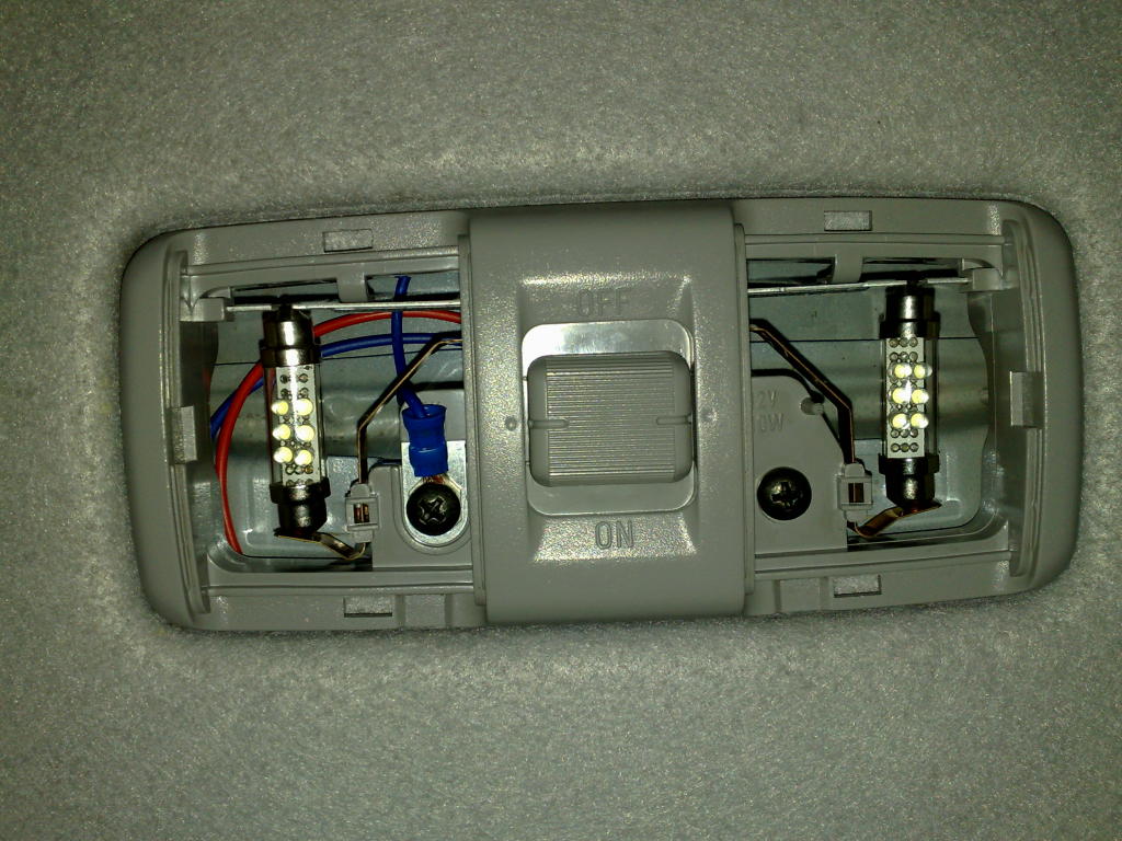

Habe gestern mal meine Innenraumbeleuchtung gedimmt.....sprich sie verzögert jetzt nach schließen der Tür. War das ewige binäre an oder aus satt ^^ Hab es über Kondensatoren realisiert, welche ideal zwischen Dachhimmel und Innenraumlampe passen (4x 470mF). Natürlich hab ich vorher alle Soffitten gegen LED Soffitten ausgetauscht... diese machen ein wesentlcih schöneres Licht und brauchen anstatt 10W nur 1W, sonst wär es ja nicht mit Kondis zu realisieren gewesen! Hatte nicht daran gedacht das ja nen Dauerplus vom Dauer "an" anliegt, sonst hätt ich mir ne Schaltung mit Transistoren gebaut, da kann man wesentlcih länger verzögern. Aber alles in allem... ich bin sehr zu frieden :ok:

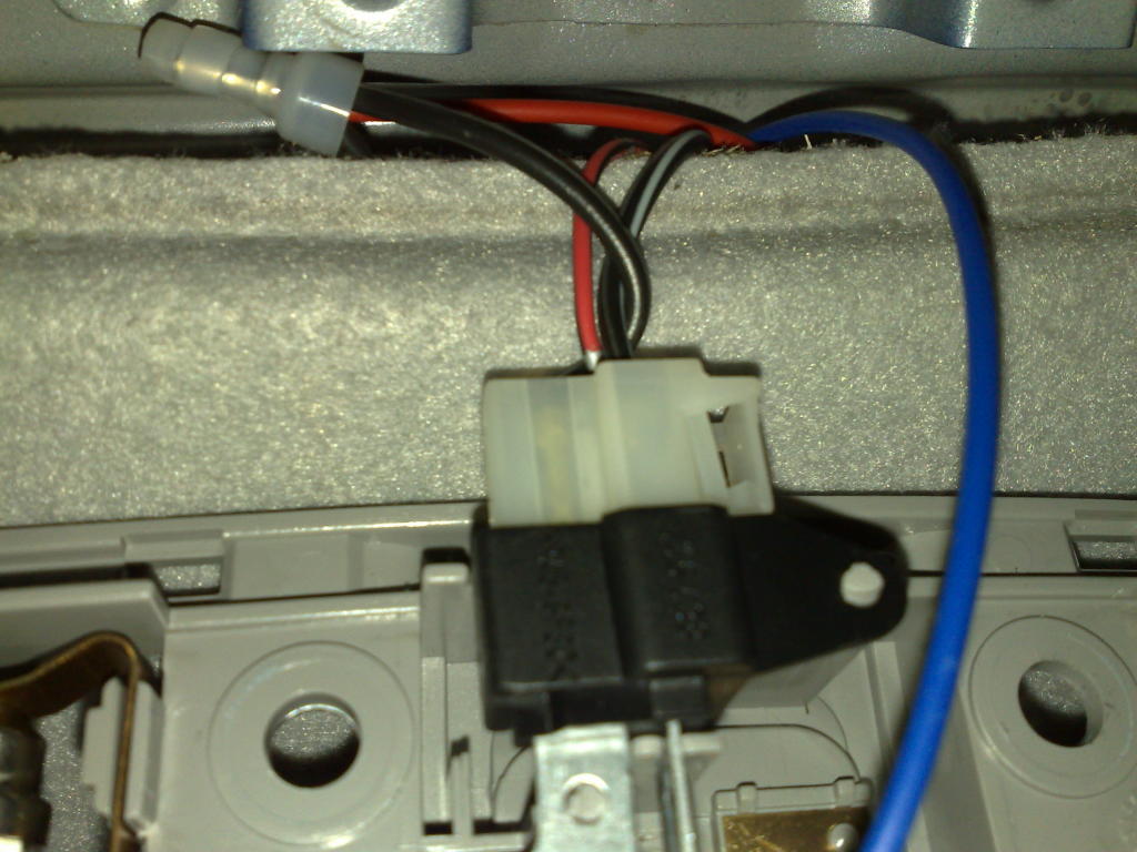

Kabel angezwackt

Die Kondis isoliert und versteckt

Die neue Farbgebung... das Dimmen kann ich leider nicht zeigen^^
