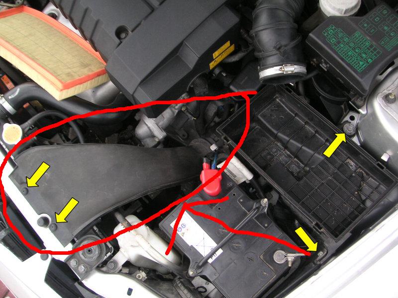

Ist es eigentlich möglich, den Schnorchel vom Facelift in den Vorfacelift zu bauen, der vom Luftfilterkasten zum Kühlergrill geht?
Er würde doch somit besser Luft bekommen, wäre doch vom Verteil.
Gruß Ben :)
Hier mal ein Bildchen, allerdings geklaut aus unser DiY Abteilung.
Das Rot eingekreiste meine ich.

is das ganze am Kühlergrill nicht recht gefährlich??
da kommt doch recht schnell Wasser dran??
Und wasser ung Luftfilter vertragts sich ja bekanntlich nicht!
Siehe Hyundai i30 der hat den ansaugstutzen nach unten verbaut
tiefe Lacke + paar km/h zuviel = Motorschaden!
Wenns ungefährlich ist
erklärt mit bitte auch wie
dann wird der verbaut^^
thx mfg

hm...wieso wird das im Facelift so verbaut vom Werk aus? Kann denke ich nicht gefährlich sein.
Ob da Wasser rein kommt ist auch fraglich, da der Grill ja zu ist, und die Luftvon unten (Stoßstange) kommen würde.

Die Idee ist gar nicht mal schlecht. Von den Halterungen etc. dürfte sich ja nicht so viel unterscheiden.
Brauchste halt mal nen Luftfilterkasten+Ansaugstutzen vom Facelift um das im Vorfacelift testen zu können.
Und wegen der Gefährlichkeit seh ich auch keine Probleme, da es ja beim Facelift original ist. :)

Ich denke fast, der Ansaugstutzen reicht, alles andere zieht ja sehr gleich aus.
Hat jemand noch solch schnorchel zu liegen vom Facelift???
Würde es gerne mal versuchen.

der untere Teil des katens ist anders!!!!!!!!!!!
ich weiß das, weil ich beide habe!!!

Ahh....und hast Du mal versucht es umzubauen oder könntest Du mal schauen ob es gehen würde und wenn ja, was ich alles brauche dazu?

Ich hätt nen kompletten Luftfilterkasten vom Facelift anzubieten.
Den geb ich aber nur komplett mit der Ansaugung her.

also ich sehe keinen Gund, warum er nich passen sollte.
aber mir fehlt noch der Schnorchel........

Die idee hatte ich auch schon. Also du brauchst den Luftfilterkasten und den schnorchel nach vorne. Die löcher zum befestigen sind beim Vorface schon vorhanden. dürfte eigendlich alles super bassen wenn die Luftfilter jetzt nicht unterschiedlich sind.

Sorry wenn ich jetzt so dagegen steure, aber für was? Ich hab mal den Fühler von nem el. Thermometer in den Luftfilterkasten geschoben weil ich wissen wollte wie warm die Ansaugluft ist. Gut. Beim rumgegurke mit Tempo 30 ist die Ansaugluft schon deutlich höher als die Außenluft. Aber ab 50-60Km/h ist der Temperaturunterschied grad noch bei 2-3 Grad. Rentiert sich das überhaupt?

Na ja, der Lufteinlass liegt hinter der Batterie, ich hätte ihn doch gerne vorn, dann bekommt er doch auch besser Luft, kann nur nützlich sein, wieso hat man es beim Facelift gegenüber geändert? Also schaden kann es nicht.
