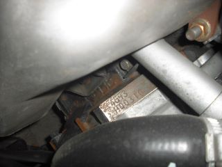

So...habe die Motornummer wohl gefunden (siehe Anlage).
Eine Verständnisfrage habe ich noch:
Laut Wartungsdienst betrifft der Wechsel des Anschlußstückes die Motoren bis Motornummer KS8897
Auf meinem Motor steht die Nummer HQ0310
Kann ich jetzt davon ausgehen, dass diese Nummer fortlaufend sind?
Also der Motor mit dem Buchstaben "H" eher als der Motor mit dem Anfangsbuchstaben "K" produziert wurde.
Demnach müsste ich das Anschlußstück wechseln - richtig?

Würde sagen...JA........ist fortlaufend.
Also Pech gehabt.......irgendwie.
