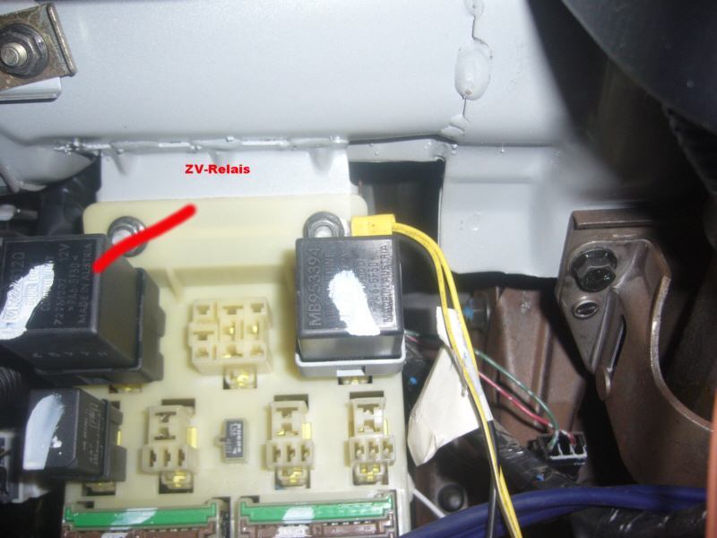

Also eigentlich sitzt das ZV-Relais auf der äußersten linken Seite (oben). Also der Platz der bei dir leer ist. Das was du da gekennzeichnet hast, müsste das hintere Wischer-Relais sein.
Übrigens, auf den Relais steht meistens dessen Funktion drauf (z.B Door Lock etc.).
Meine Angaben beziehen sich auf den Vorfacelift (du hast ja keine Angaben gemacht).
Falls du ne FFb einbauen willst, guck mal hier nach, da gibts ne Einbauanleitung (aber Baujahr beachten, da gibts Unterschiede). :)

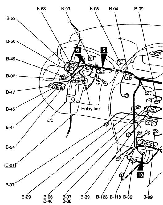

Also ich hab mal in den Stromlaufplänen vom Facelift geguckt und kann die Aussage meines Vorredners bestätigen.
B-99 Keyless Entry Receiver ECU (siehe Bild)
Muss also irgendwo hinter der Mittelkonsole sein. :)

Das Relais sitz da wie im zweiten Bild angegeben.
Die Kabelfarben für auf und zu weiss ich jetzt nicht,da sie bei jedem Carisma unterschiedlich sind.Die Positionen im Relais zum auf und zu schliessen sind ganz oben rechts und ganz unten links,musst du halt ausprobieren.

cariman schrieb:30.09.2009, 16:06Das Relais sitz da wie im zweiten Bild angegeben.
Falsch, eben nicht. Da es um einen Facelift mit FFB geht, sitz eben dort kein Relais. Es sitzt dort, wie ich es in meinen letzten Bild gezeigt habe. Also hinter der Mittelkonsole. :)
