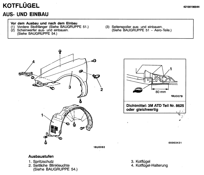

Bin leider noch nicht dazugekommen, wegen der TüV-Eintragung für meiner Flügeltüren-Scharniere zu fragen.
Aber falls es klappt, muss ich zum Einbau der Scharniere die Kotflügel vorne wegbauen. Das wird schon mal ein großer Akt, weil meine Seitenschweller damit verklebt sind. Aber mal gucken.
Meine Frage ist, hat schon mal jemand die Kotlflügel abgebaut und kann mir ein paar Tipps geben, worauf ich achten muss etc.
In der Beschreibung zur Demontage steht, man muss die Frontstoßstange auch abbauen. Ist das so? Hab ja nicht mehr die Originale dran.
Hier ist mal ein Bild von den Befestigungspunkten:
Montage, Demontage vom Kotflügel
kotflügel carisma.jpg (95.57 KiB) 1636x betrachtet

Allerdings graust es mir vor den festgeklebten Seitenschwellern. Wenn ich Pech habe, ist auch noch die Frontstoßstange festgeklebt (die hab ich net selber montiert).
Ich wäre dennoch sehr dankbar für einige Tipps bzw. Hinweise.
Danke.

Front geklebt, wer macht denn sowas :denk:

Das Mitsu-Autohaus meines Vertrauens. Deshalb hab ich die hintere Stoßstange und die Seitenschweller auch selber gemacht. :)
