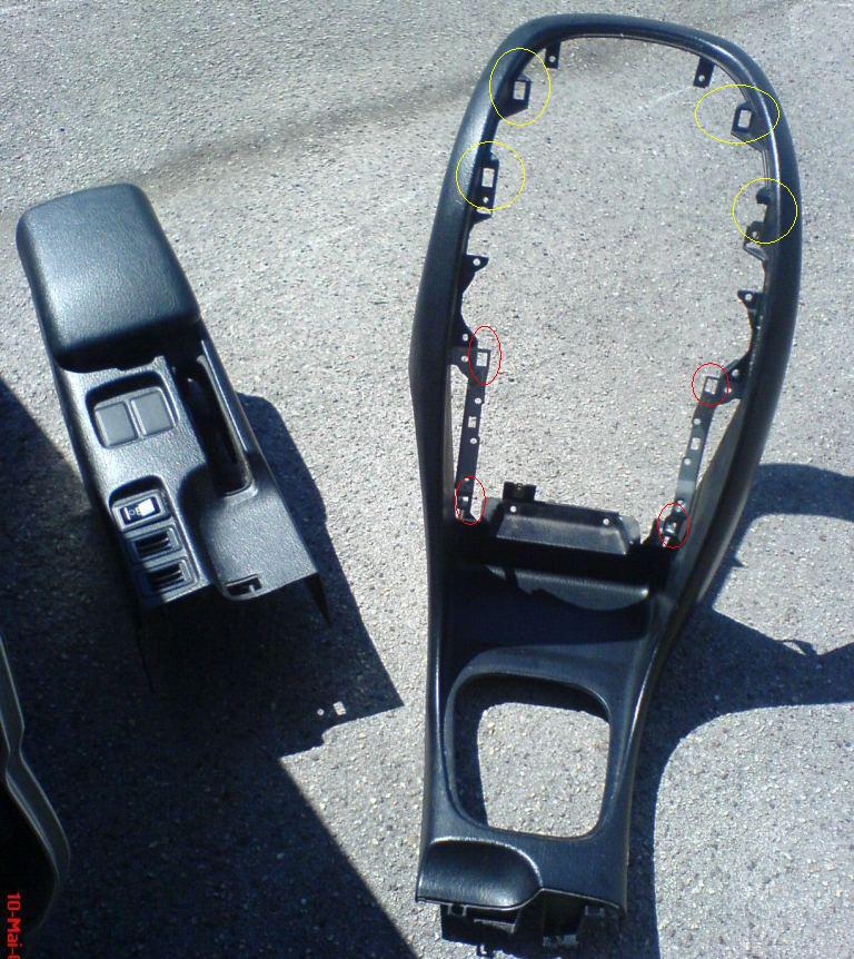

hab in meinem cari noch so ne 4-fach halterung für kassetten unterm radio... kann mir einer sagen, wie man die am besten ausbaut bevor ich das kaputt mach?
gibts da wie so ne art einsatz, was man als ablagefach nutzen könnte?

ich will sie ja nich weg schmeißen... will sie nur ausbauen, weil ich ständig dran hängen bleib bzw drankomm un son schlitte (keine ahnung wie ich diese einzelne halterung nennen soll) rausgeschossen kommt... un morgens um 6.30 aufm weg zur arbeit is das ein schock un sehr nervig... außerdem könnte ich noch ne kleine ablagemöglichkeit gebrauchen...

du musst den "rahmen" um die mittelkonsole aushebeln und abziehen (am besten oben an der uhr ansetzen). wenn ich mich recht erinnere, is das kasettenfach mit 4 schrauben verschraubt, die dann frei liegen sollten.
bei mitsubishi kannst du dir ein passendes ablagefach besorgen! aber mal ganz ehrlich....in das fach bekommst du nichts rein, außer vielleicht ein paar kaugummis!
ich würde das fach leer lassen und auf doppeldin-radio umsteigen.

an der Verkleidung von der Uhr ziehen, ist nur mit 4 Klips - Klemmen befestigt, aber schon mit etwas gefühl.
wenn du das Teil unten hast, siest du unten 2 Schrauben. Hinter dem Aschenbecher sind auch noch 2 oder 1, weiß es nicht mehr so genau. Hast du die los, ist das Teil wieder mit 4 Klips - Klemmen befestigt, Die sind ca. da wie am Bild angezeigt.
Vorsichtig an der Mittelkonsohle ziehen, diese abnehmen, dann solltest du auch schon die Schrauben von der Kassetenbox sehen.

un die verkleidung lässt sich einfach so raushebeln? wo sitzen denn die klippse, damit ich weiß, wo ich anfangen muss... hoffentlich bekomm ich die au runter... über der uhr sitz nämlich mein empfänger von der alarmanlage/ffb...

wenn ich mich recht entsinne sitzen 2 clipse jeweils in den unteren ecken und 2 etwas weiter oben. Ich habe immer im oberen teil mit einem ganz dünnen schraubendreher und nem lappen drüber angefang.
keine angst....so schnell geht da nix kaputt.
probiers aus...keine bange...das hält;)

da wir ja so gerne mit Bildern arbeiten, mache ich in das Bild noch ein paar Kreisle rein.
Da wo jetzt die gelben Kreise sind, sind die Halterungen für kie Klips - Teile der Uhr-Blende.
Wie Asulphuric schon sagt, einfach oben mit einem schraubenzieher forsichtig rein, etwas anheben und dann das genze NICHT NACH OBEN sondern zu dir, also in Richtung Innenraum ziehen.

danke, das hilft mir sehr viel weiter.... ich hätts versucht nach oben zu ziehen... ma sehn wann ich zu der kleinen umbauaktion komm...
