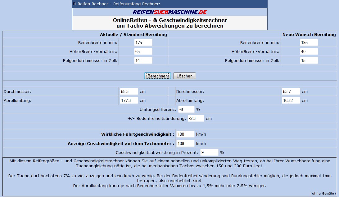

Du bekommst aber noch 2 ganz andere "Probleme"...
1.) 15" mit 50'er Querschnitt sieht am Cari echt Kacke aus (sieht aus wie Spielzeugräder)
2.) Du bekommst ne ordentliche Geschwindigkeitsabweichung. Will heißen du fährst reale 100km/h; Tach zeigt dir aber 109km/h an
Netter Nebeneffekt die der angestrebten Reifen-Felgen-Konbination: Der Cari kommt 2,3cm tiefer ^-^'
Alle Angaben laut Reifenrechner (Screenshot im Anhang)
