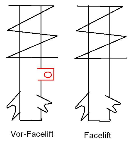

Hab eben wie ein bekloppter Dämpfer etc vergliechen. Und der einzige Unterscheid den ICH feststellen konnte ist an der VA. Und zwar, hat das VorFacelift vermutlich eine Aufnahme mehr für die Stoßdämpfer als das Facelift. Also könnte man theorethisch gesehen Dämpfer vom Vor-Facelift ans Facelift bauen, aber nicht umgedreht. Es würde nur eine Halterung zuviel da sein. Bitte um korrektur, falls ich falsch liege :) (Will mich jetzt nicht mit einem Techniker von KW messen) :D
Mal eine kleine Skizze:

Was is denn, wenn du auch mal bei KW anrufst?
Ich versuch morgen mal was bei den Arbeitskollegen meines Vaters zu erreichen...
