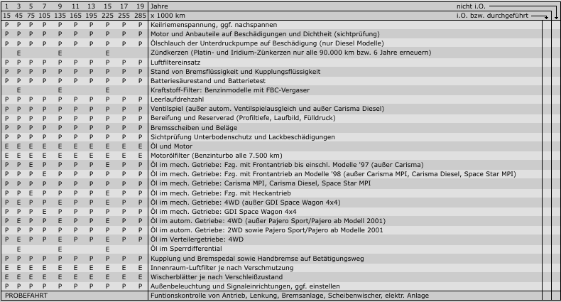

Dann machst du jetzt ne "große Durchsicht":
Was dazu gehört findest du in der FAQ Abteilung
Hier die Übersichten, an den kannst du abschätzen was gemacht werden muss, und was du davon selber machen kannst:
edit: *grml* muss leider feststellen, das ich ganz schön langsam werde
