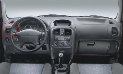

könnte mir einer bitte einen tipp geben, wie man das auf der fahrerseite befindliche lüftungsgitter mit dem kurzen lüftungsschacht dahinter, ausbaune kann ohne die ganze armatur zu demolieren?
bei mir lässt sich die klappe dahinter nicht mehr mit dem rädchen öffnen.
habe auf dem foto einen kreis drum gemacht, was ich genau meine.

wartech24 hat am 27.04.2010, 22:26:bei meiner cari .. facelift .. sind die nur gesteckt .. nix geschraubt .. hatte auch eine kaputte lamelle .. stift gebrochen .. wurde von mir repariert und jetzt passt wieder ..
super danke für den link.
hab mir das auch schon so gedacht un dauch ausprobiert.
aber ich bekomme das gitter einfach nicht herausgezogen..habs auch versucht mit einem tuch und schrauben zieher....dabei entstehen aber unschöne dellen in dem weichen plastik der das gitter umrandet.
ich habe ja einen facelift...könnte man nicht irgendwie von unten da dran.wenn ich die verkleidung unter dem lenkrad abmache..müsste man doch dann mit der hand rankommen und von innen das lüftungsrohr mit gitter nach vorne herausdrücken...könnte ja sein, dass das jemand schon mal gemacht hat.
Mein Vorfacelift sieht praktisch genauso aus. Mit sehr gelenkigen Fingern kannst hochgreifen, nachdem du den Lautsprecher (paar Schräubchen) und den Schlater für Nebler (einfach von innen rausdrücken) und so ausgebaut hast ran...
Aber um den Schraubenzieher kommste net rum. Die sind leicht eingeklebt, ohne gewalt wirds schwirig. Und bei mir haben die sich immer etwas zerlegt beim rausnehmen, musste dann wieder zusammenfummeln.
ergo: überlegs dir echt^^
hi .. hoffentlich versuchst nicht nur die lamellen raus zu bekommen .. bei mir ging´s ohne allzu grossen aufwand .. flachen schraubenzieher nehmen . ein tuch oder was drauf damit nicht spuren hinterlässt .. lol klingt wie in einem krimi .. und raushebeln .. mit gefühl .
hihi, bei mir gings... hatte mir komplett "neue" vom schrott geholt.
hab meinen mit komplett kaputten lamellen geholt. dumm nur, dass die beim ausbauen aufm schrott wenig vorsochtig waren.. naja was solls
Raus bekommt man die recht leicht. (Musste die Linke gestern auch abnehmen weil ne Feder von Handyhalter rein geflogen ist
) Aber wieder einbauen, dass es für die Lamellen Verstellung und mit der Radverstellung fürs öffnen und schließen passt, ist eine blöde Sache
