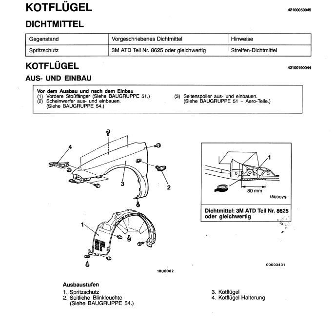

ich müsste zwecks ein paar umbauarbeiten den linken kotflügel ausbauen (fahrerseite)...
weiß einer wo die ganzen schrauben versteckt sind? habe 3 oben direkt unter der motorhaube gesehn, eine oben hinter der tür und wenn mich nich alles täuscht, müsste eine auch hinterm blinker versteckt sein...
unter dem schweller dürfte glaub ich au eine sitzen...
hab ich welche vergessen?
sind das alles schrauben, die man mit ner ratsche + nuss aufdrehen kann oder sind das unterschiedliche?
wie bekomm ich den kotflügel am besten/schnellsten ab?
schafft man das alleine, oder sollte eine 2te person zum halten vorhanden sein?
schonmal vielen dank!
kotflügel ausbauen

Hast du schon im Werkstatthandbuch nachgesehen, falls nicht, hab ich das Bild angehangen.
Demnach ist noch eine Schraube im Bereich zum Übergang zur Stst. Alle anderen Schrauben hast du ja schon erkannt und aufgezählt. Sollten alles die selben Schrauben sein, zumindest so das man sie mit Ratsche und Nuss lösen kann.
Eine ziemliche Friemelei ist der Ausbau des Spritzschutz. Das sind ganz paar Kunststoffschrauben (kombiniert mit Clips) dabei. In meinen Fall wollten die nicht raus, hielten das Ganze Teil aber immer noch fest. Hilfreich ist dabei auch, das man den Unterbodenschutz an der äußersten Stelle löst, um an die eine Schraube zu kommen (die 2te Schraube von links beim dem Spritzschutz).

is ja doch komplizierter als ich dachte... muss ja sogar das rad un der scheinwerfer raus, wenn ich das richtig gedeutet hab...
was is mit "dichtmittel" gemeint? muss da dann wieder was verdichtet werden?
mein vorhaben:
da das luftansaugrohr ja recht nah an der batterie is, wollte ich das teil, was im kotflügel (dieser "u"-kanal) rausschmeißen und ne art air intake hinter den linken lufteinlass in der stoßstange verlegen (da, wo man au nebler einbauen kann)...
un da man das von außen gar nicht und von unten nur sehr schwer sehn kann (der cari hat ja glücklicherweise vorne ne art unterboden-/motorschutzabdeckung [oder wie das au heißen mag]), kam mir die idee, meinem motor etwas mehr kalte luft zu gönnen...

Eigentlich müsste es reichen nur den Spritzschutz auszubauen, um an das Ansaugteil zu kommen. Dazu müsste nur das Rad ab.
Bin mir aber nicht 100% sicher. Ist nun schon wieder ein Weilchen her, seit mein Spritzschutz ab war. Find auch grad kein Bild dazu.

kann man das rad nich drin lassen, um den spritzschutz rauszumachen?
will sowieso erstma nur kucken, wie und ob das ganze überhaupt so möglich is, wie ich mir das vorstell...

Snake hat am 24.06.2010, 13:31:kann man das rad nich drin lassen, um den spritzschutz rauszumachen?
Mein Empfehlung: Mach das Rad raus. Ist ja schnell gemacht.
Irgendwo im Forum stand mal das es auch ohne Rad abbauen geht. Allerdings hat man so kaum Platz zum arbeiten.
Und wenn man es noch nie gemacht hat, ist man froh etwas Platz zu haben um an alle Schrauben zu kommen. So kann man das ganze Teil auch wesentlich leichter rausnehmen.
