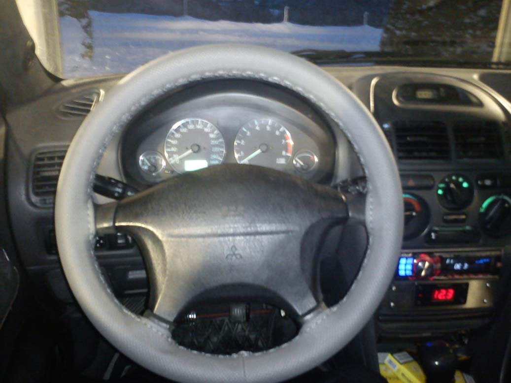

So, hab mal den Bezug vom Link versucht! Leider wurde statt schwarz grau geliefert. Das passt aber zur restlichen Ausstattung sieht nur am Foto viel heller aus! Hab ca. 1 Stund gebraucht, bis alles vernäht und stramm gezogen war.
Am besten ists, man näht erst rundherum und zieht dann bevor man den Faden verknotet nochmal alles mit einer Spitzzange Naht für Naht nach.
