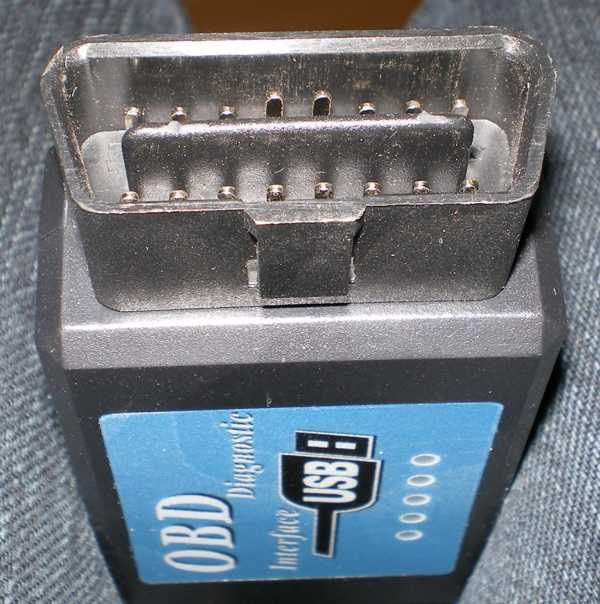

12/14 06.10.2010, 23:03
welches interface haste genommen
01.06.2010
28 Themen, 630 Beiträge
94x erhalten, 6x gegeben
12 Bilder
13/14 06.10.2010, 23:30
So' Billiggerät von eb..
