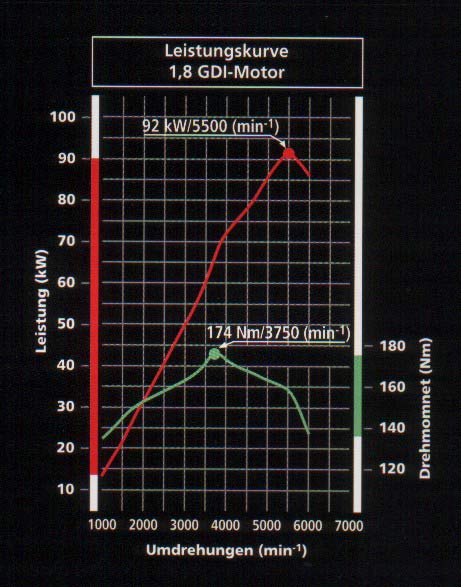

Vielleicht hilft dir das ja ein bisschen weiter:
Quelle
Irgendwo gabs auch Kennlinien von Mitsubishi, die find ich allerdings grad nicht.

Hey, das sieht doch mal gut aus! Vielen Dank nochmal! Des Problem ist nur: Ich hab 92kW Maschine drinnen. Aber genau sowas bräuchte ich. Ich hoffe ich kann das Bild eventuell benutzen, also keine Urherberrechte drauf;)
Falls du doch noch Kenndaten von Mitsu findest, wäre echt genial! Aber wie gesagt: Am besten für die 92kW Variante!

Das Bild ist von einem 92KW Carisma... nur hat der beim Test eben nicht die Normleistung geschafft was beim Facelift normal ist, das der Preface leistungsstärker ist wissen hier glaube alle
