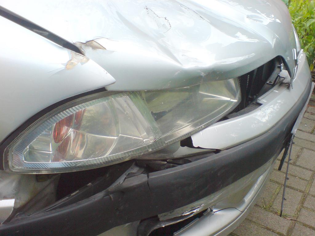

Unfall mit carisma brauche dringend teile

dann it das ein dao 2, ez 2005 also bj 2004. 1.8 gdi,
Joa das ist ein Facelift Carisma.
Da versteh ich net, wie du drauf kommst das dort Teile nicht ppassen sollten, die mit "ab 2000" ausgeschrieben sind.
Weil die müssen passen!
Vorfacelift geht bis BJ 03.1999
und Facelift ab BJ 04.1999
So und deswegen passen auch alle Teile die für den Facelift (ab 04.1999 [bzw. wie alle schreiben ab 2000]) an deinen.
Wichtiger Backgroundwissen, welches man haben muss (gilt nur für den GDI):
Was ich bisher geschrieben habe gilt nur für Teile die nicht mit dem Motor zu tun haben! Und damit mein ich nicht die Grundsätzlichen Unterschiede aufgrund vom 1.6er, 1.8ter GDI und 1.9ner DID sondern man muss wissen, das die ersten Faceliftcaris mit dem 1.8ter GDI mit dem alten Motor unterwegs sind... heißt einige Teile die in Verbindung des Motors und was dazu gehört stehen, kann man nicht von den neuen ab 2000 Teilen nehmen, sondern man muss eben die alten Teile nehmen ... wer da nicht durchblickt, sieht es an den Schlüsselnummern... wer nen Facelift hat, bei dem das von mir grad eben beschriebene zutrifft, hat die Schlüsselnummern 9644, 352 --> die mit dem neuen Motor haben 9644, 360 als Schlüsselnummern ...

okay jetzt bin ich viel schlauer geworden danke für den tipp, was ist mit deinen teilen ? könntest du mir kurz paar fotos posten ? dann können wir das ausmachen was ich nehme und was nicht.
