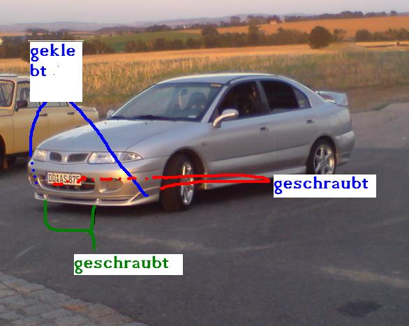

habe mir im inet auch eine gfk lippe für vorn bestellt.
allerdings weiß ich nicht wie/wp genau diese festgemacht wird. das wäre gut zu wissen damit ich weiß an welchen stelle ich nacharbeiten muss.
kann mir einer kurz die punkte nennen die man beachten muss?
im werkstatthandbuch ist leider nur der stoßfänger erwähnt.

die originale wird an vier punkten befestigt.
2mal geklebt an den aussen seiten und viermal geschraubt( 2 schrauben kommen von unten an die stst und die 2 anderen werden vom radkasten aus fest gemacht

wegen den schrauben. sind das schon an stoßstange/radkasten vorhandene schrauben, die einfach noch durch die lippe mit durchgeschraubt werden?
in der lippe kann man ja einfach löcher bohren, aber ich weiß nicht wo genau..

da an den radkästen kannst du die alten schrauben nehmen kann aber auch sein das die zu kurz sind.
ich weiß ni mehr genau wie grenn-lancer und ich das teil ran gemacht haben.
wenn die löcher schon da sind is es einfach

An der originalfront sind bei den Mittelstegen Schrauben (Gewindebolzen) vorhanden, bei Nachgebauten (z.b. TOX) sind weder Schrauben, noch die Gewinde vorhanden.... Da musst du dann Blechschrauben nehmen...
Bei der originalen Vestatec ist der Mittelsteg auch aus Vollmaterial, bei den nachgebauten ist dieser hohl und nach hinten offen, sodass Du diesen auch verschrauben kannst.
An den Seiten sind immer keinerlei Schrauben vorhanden...

ich habe aber auch an der stoßstange überhaupt keine möglichkeit gesehenne schraube reinzudrehen, da wo die mittelstege sind.. :denk:
auch nicht in der nähe..
also siweit ich mich erinnern kann, weil das ding im mom in der garage meines vaters lagert.

Die werden einfach in die StSt gedreht.... das passt schon, kannst mir glauben :biggrin:
