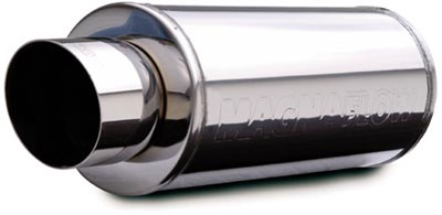

C4l2ism4 hat am 04.07.2008, 00:19:hau dir doch einfach ne attrappe dran! is die billigste variante! B)
oder holst dir 2 hiervon und schweisst einfach nen Verbindungsrohr zwischen und dann einzelabnahme!
Die musst du nicht Eintragen lassen die Magnaflow ESD´s haben immer noch eine E Nummer!!!!! :deal:
