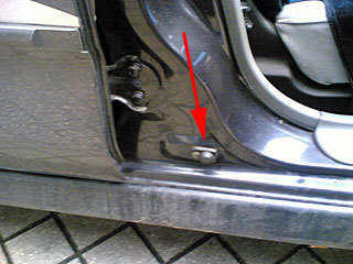

Hi Leute, schlachtet jemand zufällig seinen Carisma?
Auf den Schrottplätzen gibts keine Carismas (Verständlich :roll: ) und ich brauche den Türkontakter von der Fahrerseite!
Am liebsten alle 4, falls noch einer mal den Geist aufgibt!
Hier noch ein Bild, falls jem. nicht weiß was ich meine!

Also bei mir zeigt der nicht an, dass die Tür offen ist!
Ist also komplett im Arsch denk ich mal!
Wenn ich da nbisschen drauf rumdrücke, dann geht der an, aber wenn ich den in ruhe lasse, dann nix!
Brauch ich dringend :-(

scheint mir au so, aber nur vorne! hinten hab ich keine probleme! aber probier mal mit kontaktspray, hab ich au scho n paar mal benutzt, danach gehts eigentlich wieder! musst halt mal ausbauen und dir das ding anschauen!

ich hatte das gleiche Problem - aber auch nur vorne - ein bissle dran gerüttlet Kontakspray dran - und es funzt wieder :)

Wenn gar nichts geht fahr nach Mitsubishi und hol dir einen neuen. Mich hat der damals rund 3€ gekostet.
