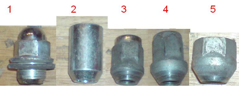

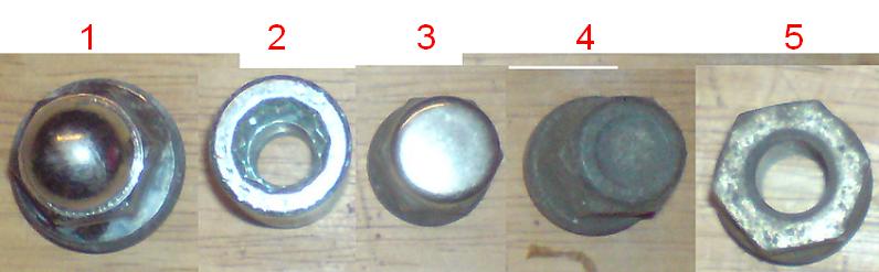

Hier sind mal die Varianten die ich liegen habe.
2 Sind meine Aktuellen für Alus.
5 sind für Winter.
Der Rest nicht vollständig da fehlt glaube ich jeweils eine. Außer bei 1 von den original Mitsu Alus.
5 sind für Winter.

Beppo hat am 14.05.2010, 18:47:Hier sind mal die Varianten die ich liegen habe.
5 sind für Winter.
Also Nr3 auf deinen Bildern sind genau die, die ich suche. Werden die von dir benutzt oder kannste mir 8Stück anbieten?
