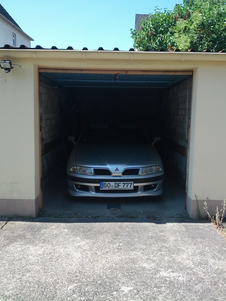

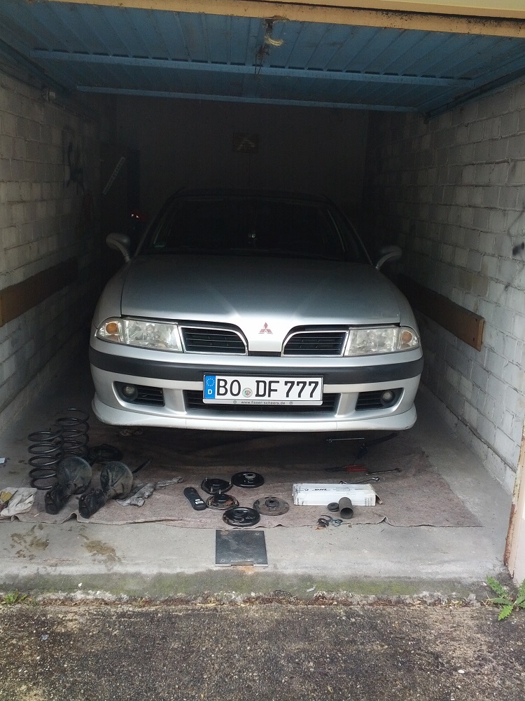

Mein Dynamics ist in eine Garage eingezogen, in der er sich Pudel wohl fühlt.

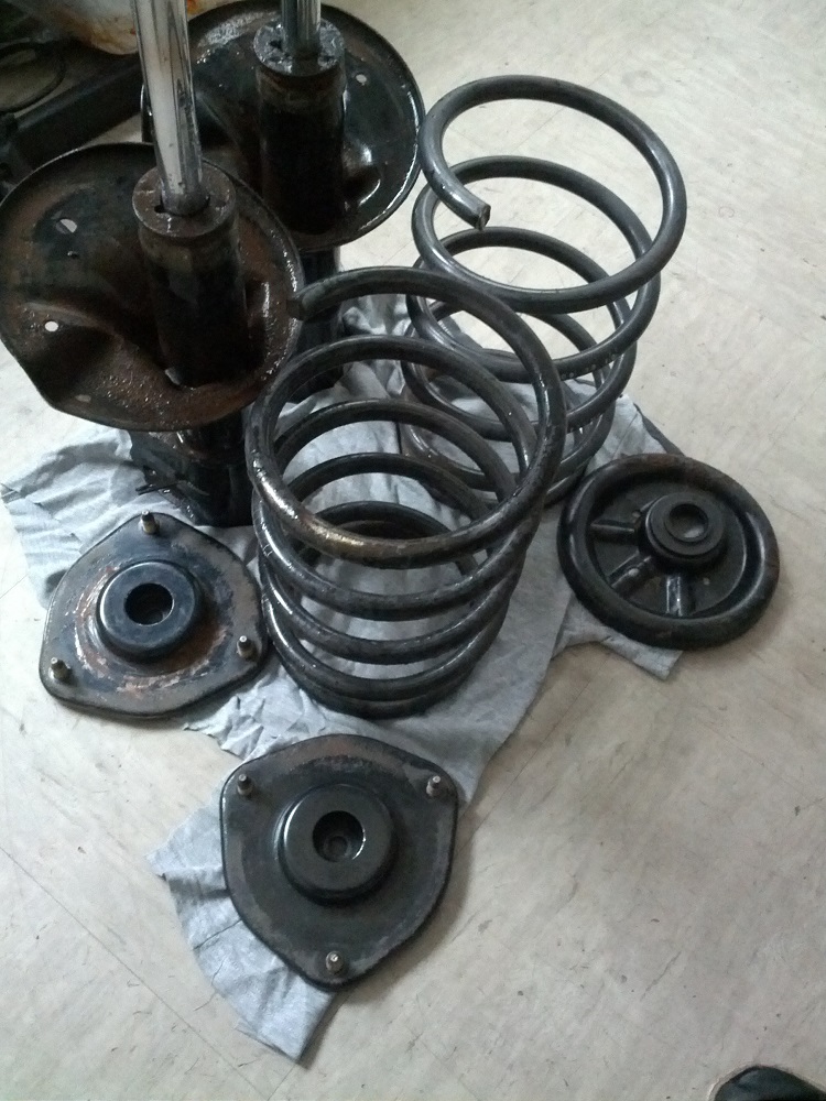

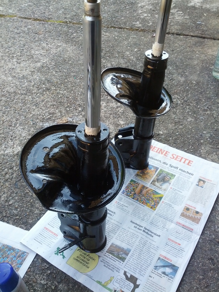

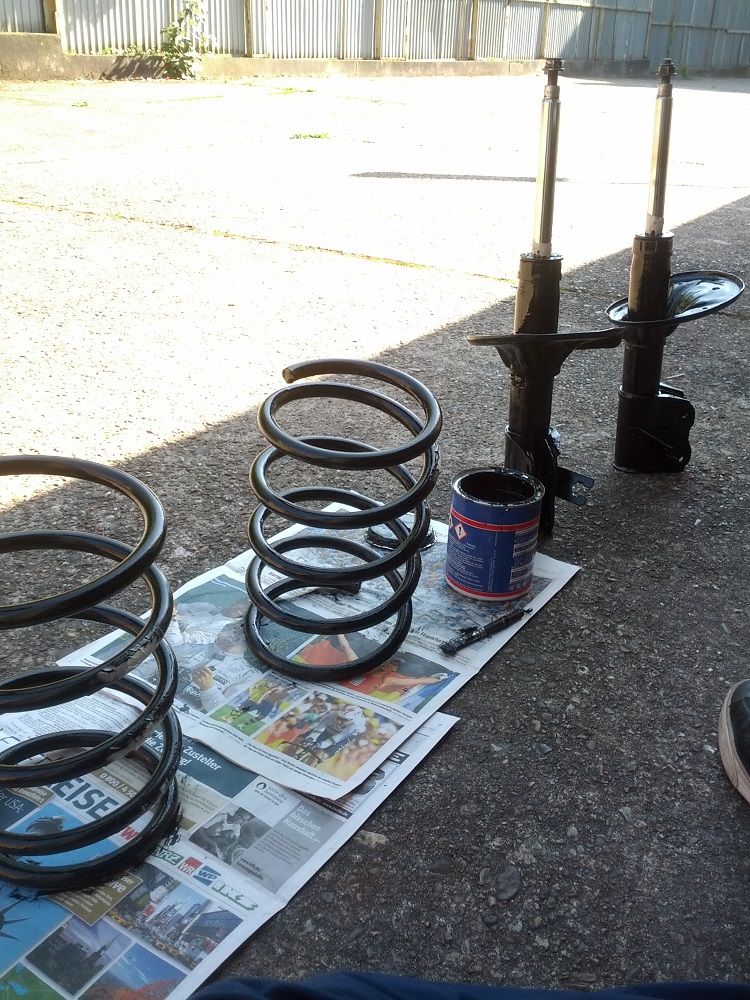

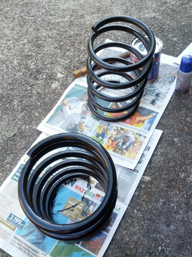

Ich hab meine vordere Aufhängung mal ein bisschen aufgefrischt und gleich alles entrostet und neu versiegelt. Ebenfalls habe ich die ersten zwei Windungen der Federn mit schrumpfschlauch ummantelt. Angafangen da vorne zu arbeiten habe ich aufgrund von Knarzen an der Vorderachse beim einlenken.

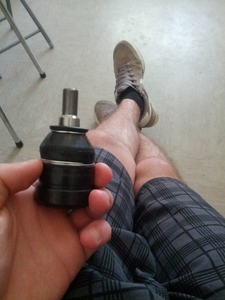

Grund dafür war ein defekter Federteller und Wälzlager.

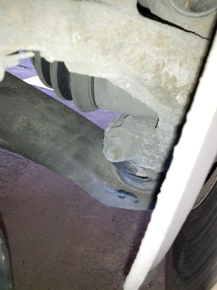

Das Traggelenk hab ich ebenfalls erneuert auf Grund eines gerissenen Staubschutzgummis.

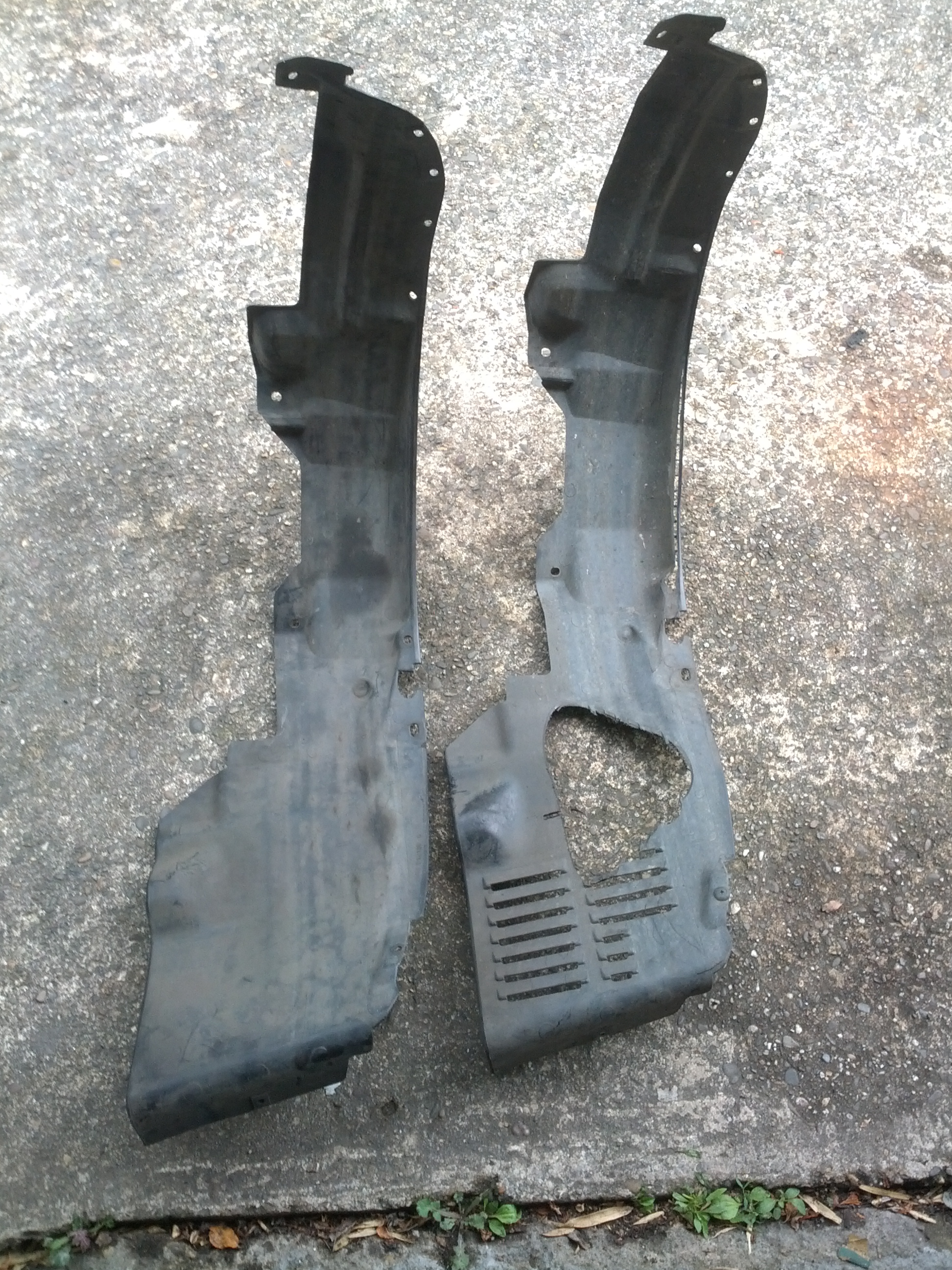

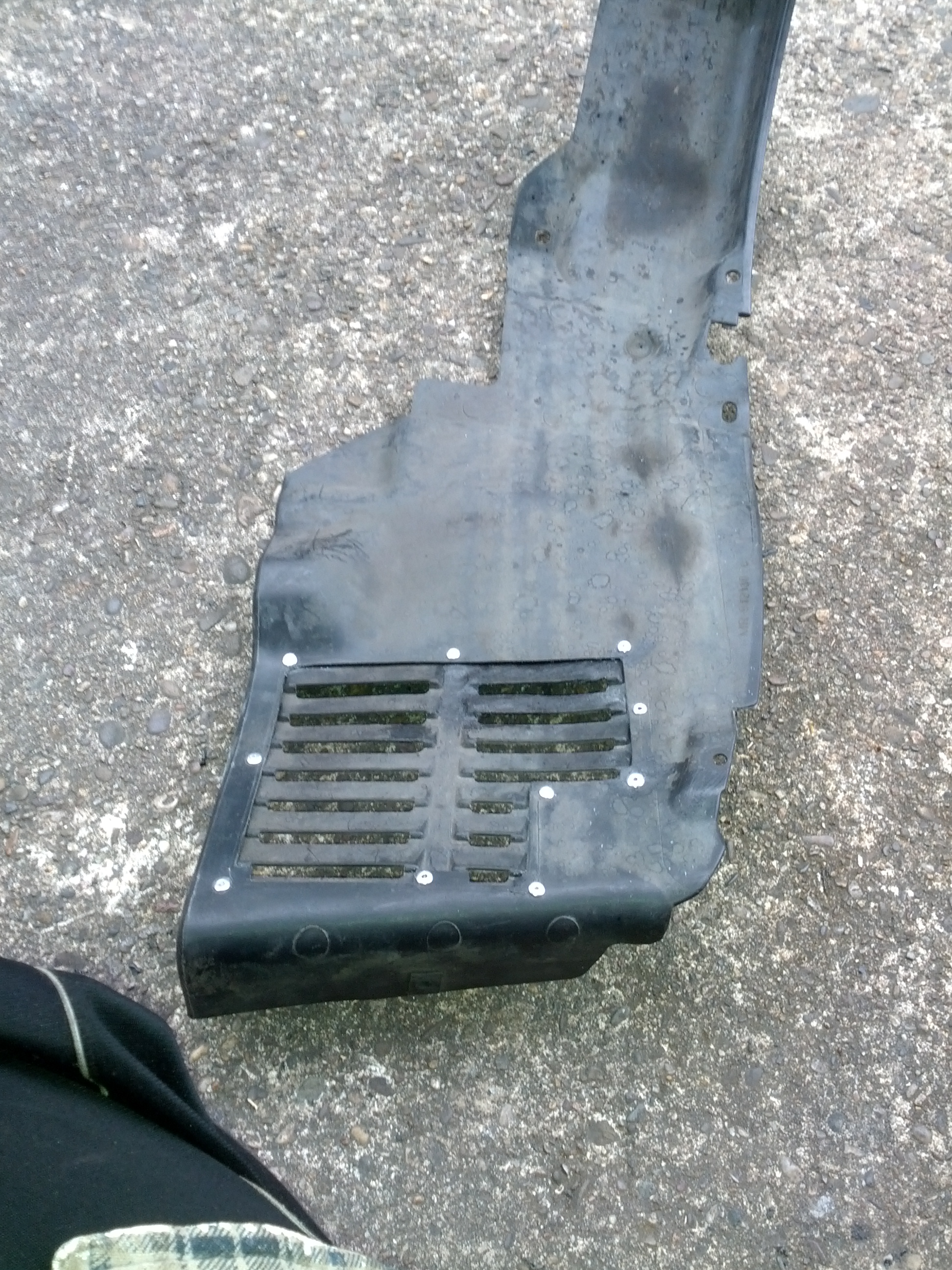

Die rechte Radhausschale habe ich erneuert durch eine gebrauchte vom Verwärter (5€)

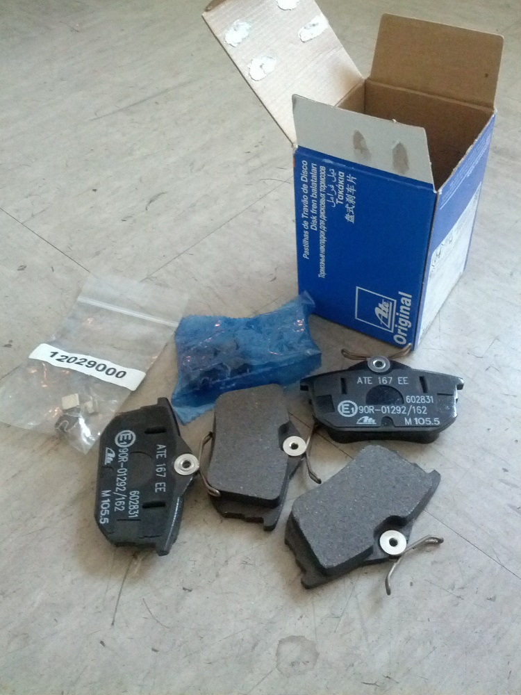

Heute morgen kam auch noch ein Päckchen an mit neuen Bremsbelägen für die Hinterachse von ATE :pleace:

gerissenes Traggelenk
neues Traggelenk
rostige Federteller, Stoßdämpfer, Federn und Domlager
frisch lackiert

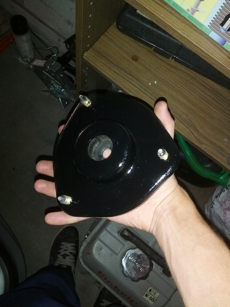

lackierte Domlager

sein neues zuhause :)

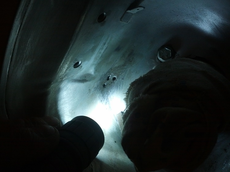

Rostlöcher
Rostlöcher
ATE Bremsbeläge hinten

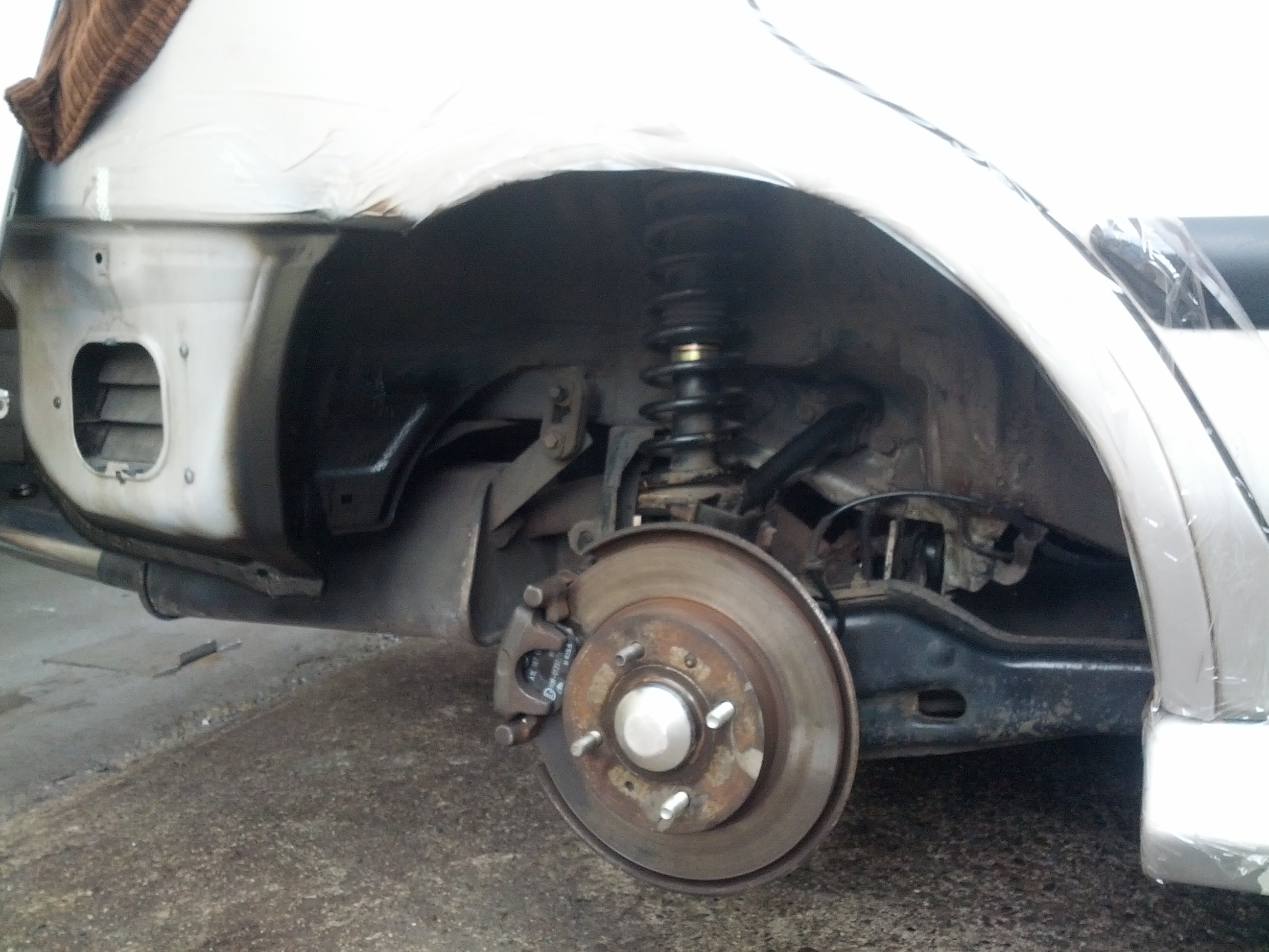

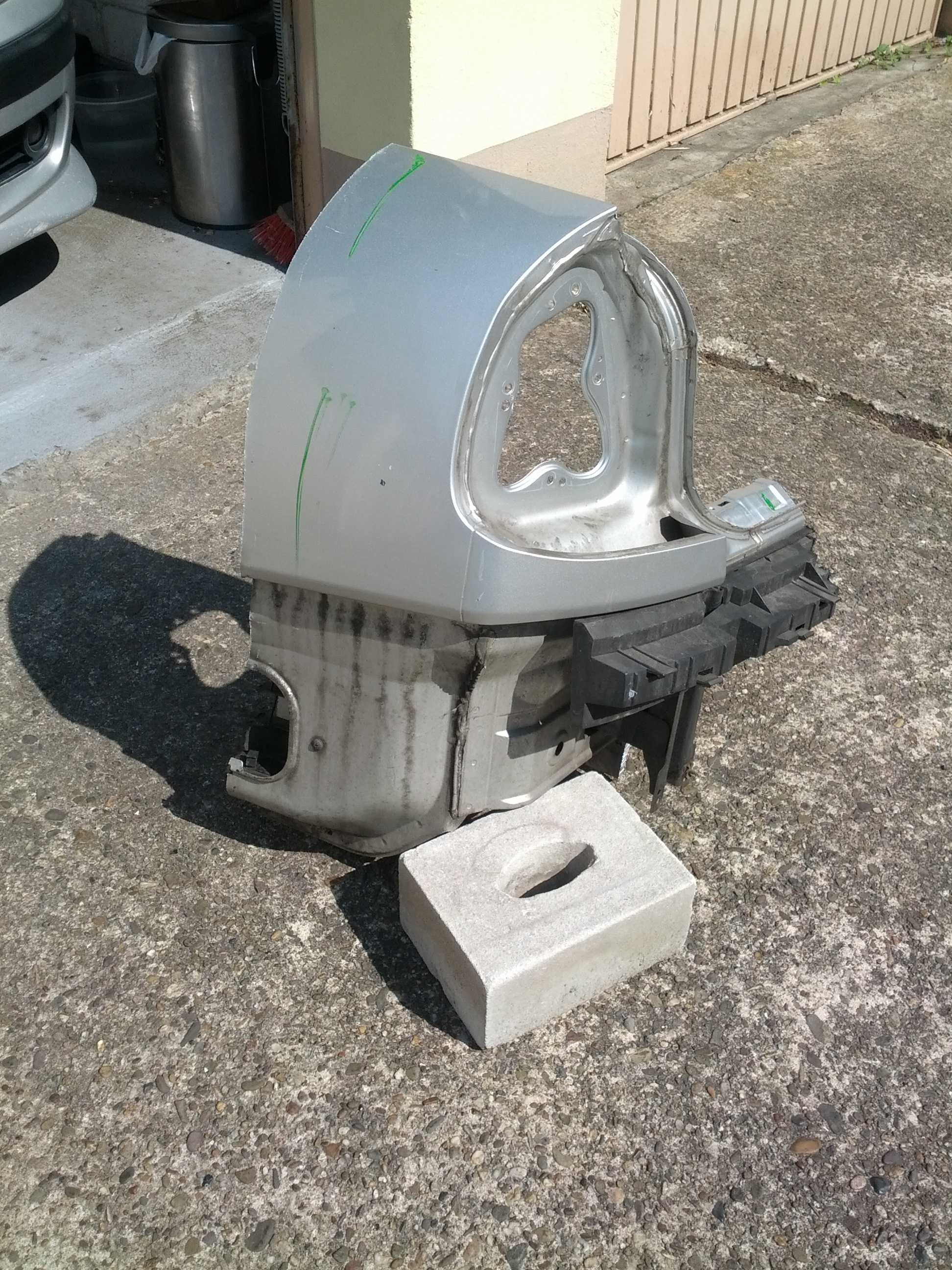

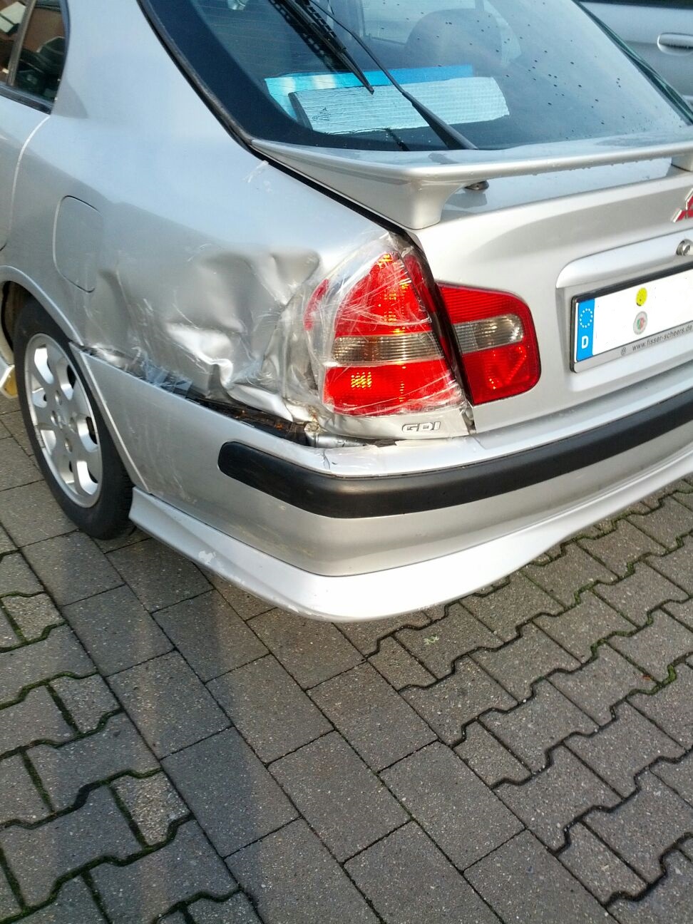

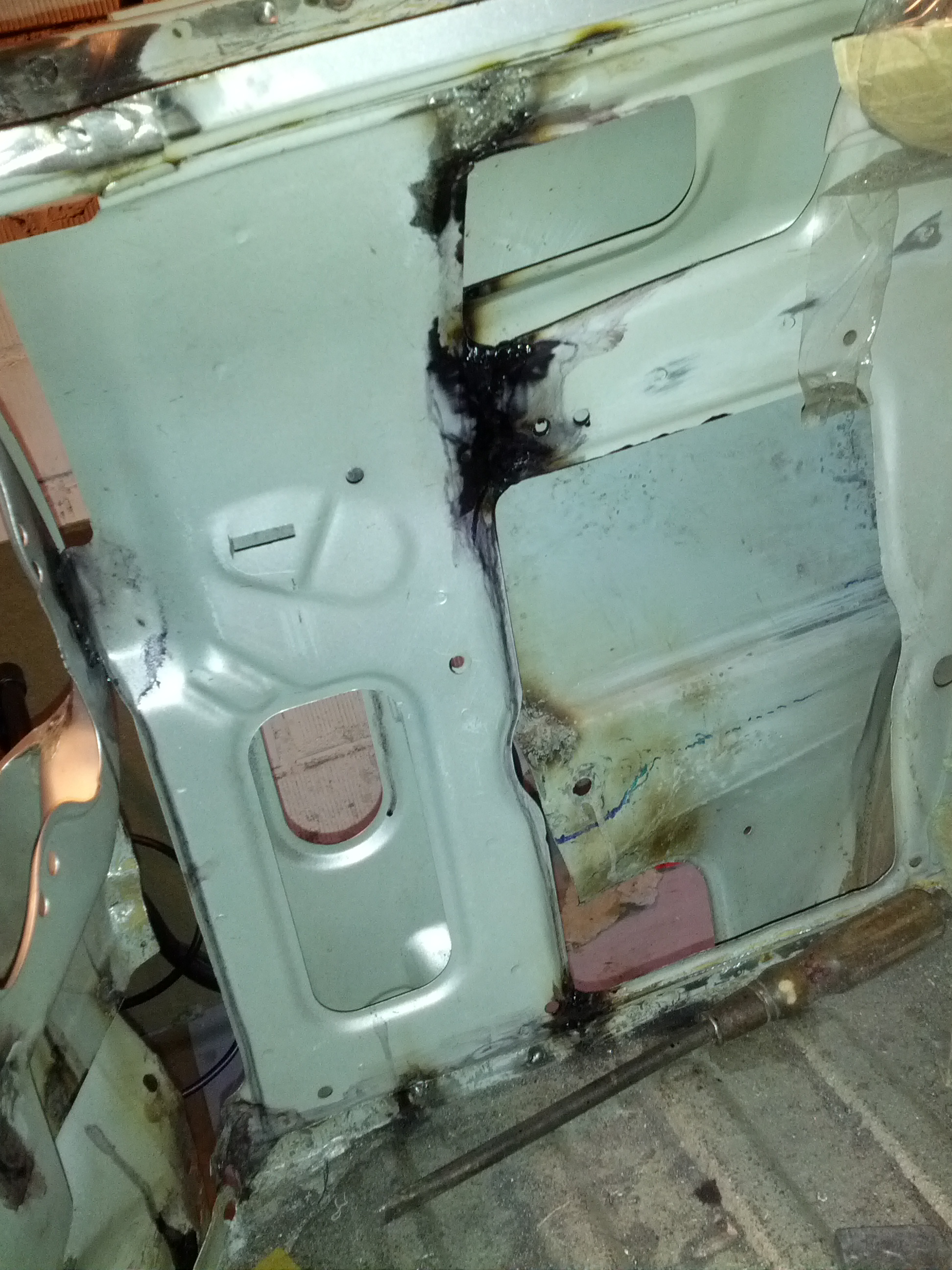

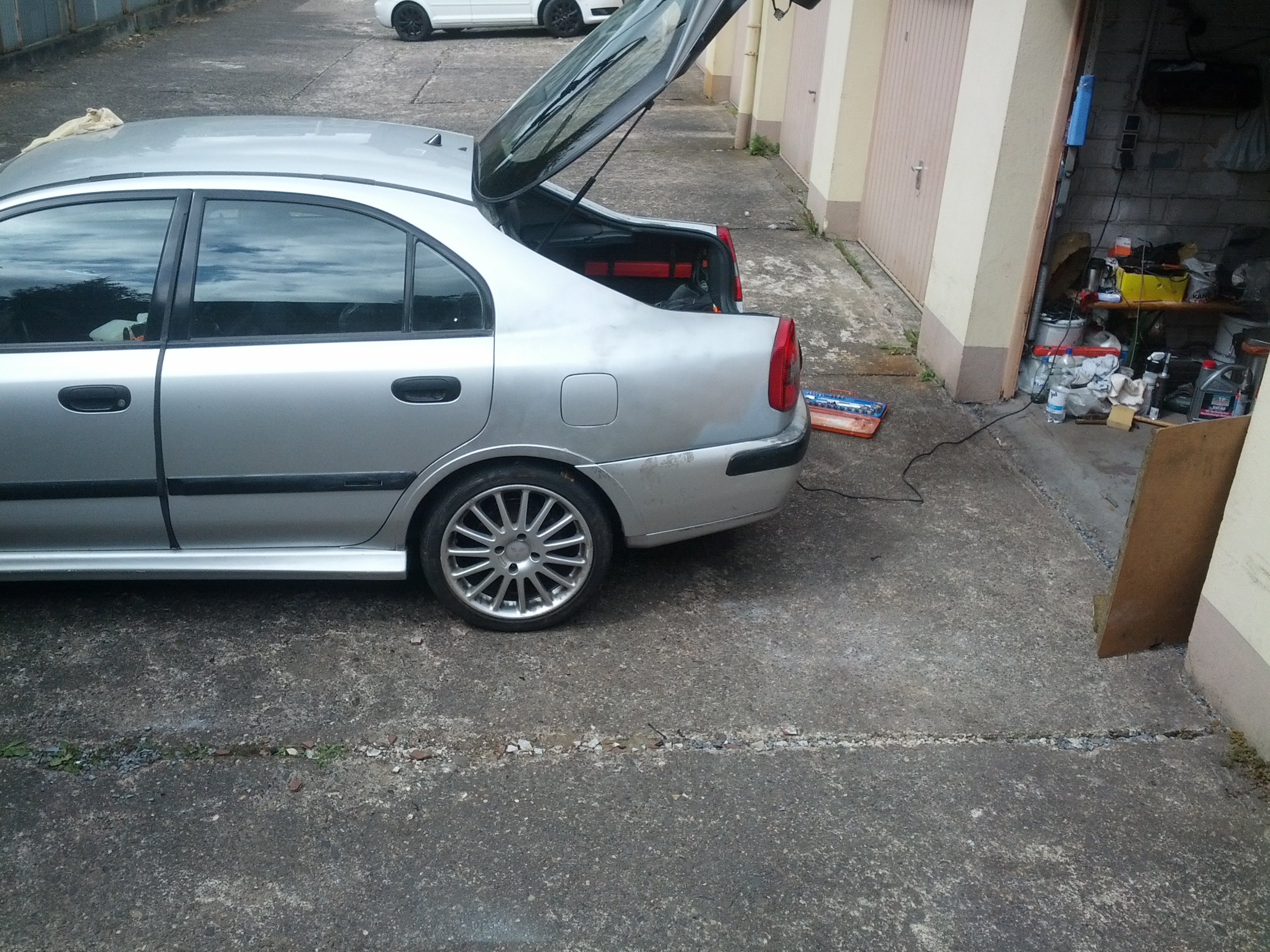

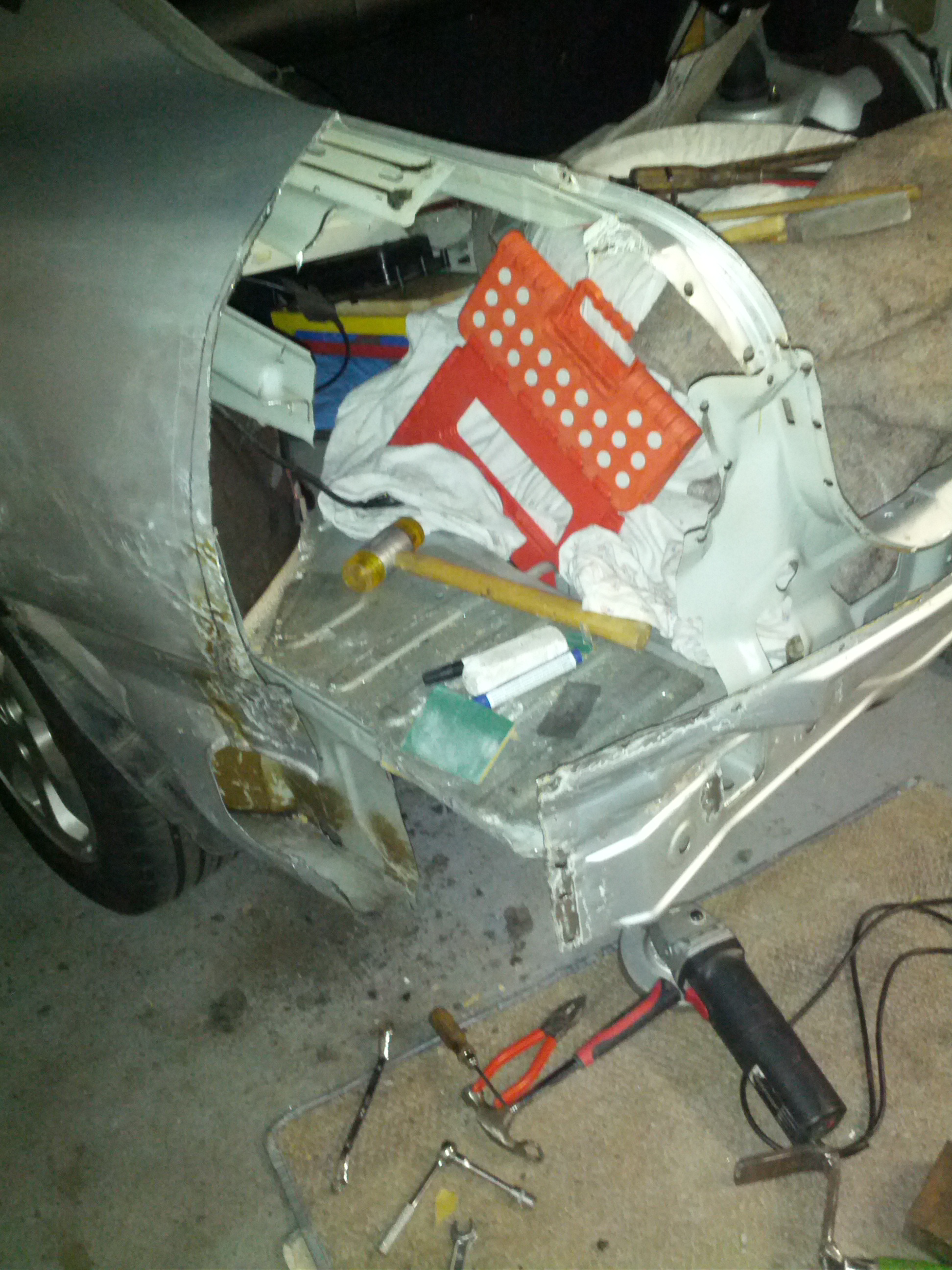

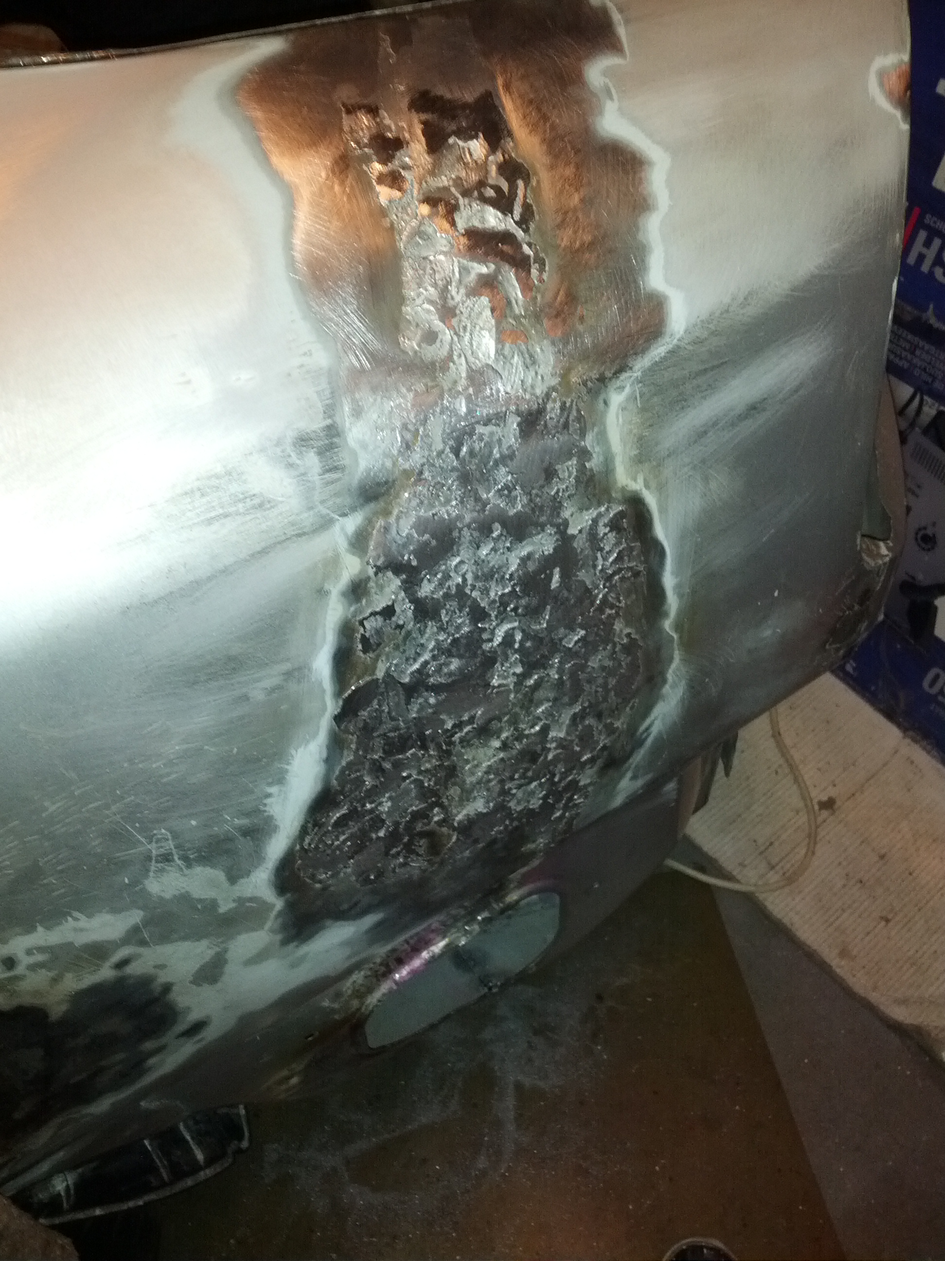

Lag zum größten Teil daran, dass mein Dynamics einen Hecktreffer mit Fahrerflucht erlitten hatte.
Dieser Schaden wurde von mir in zusammenarbeit mit meinem Vater repariert und der Dynamics lebt also weiter.
Aber genug der Worte, lassen wir Bilder sprechen.

Fahrerflucht.... Erschossen gehören solche Leute.
Habt ihr aber gut hingekriegt mit der Reperatur, kenne diese Arbeit besser als du denkst :haha: :ok:

als ich meinen Wagen am nächsten Tag von der Kneipe abholen wollte und ihn so sah bin ich fast ausgerastet.. :wut:
die polizei sagte mir nur sie geben ihr bestes.. könnten aber nichts versprechen.
Kasko hab ich auch keine also blieb ich auf dem Schaden sitzen.
Naja was solls.. er ist gerichtet und nach 9-10 Monaten in der Garage und einem Jahr abgelaufenen Tüv gings erstmal zum TÜV. Ergebnis: Ohne Mängel :ok:

Rostbeseitigung
Vorher
Nacher

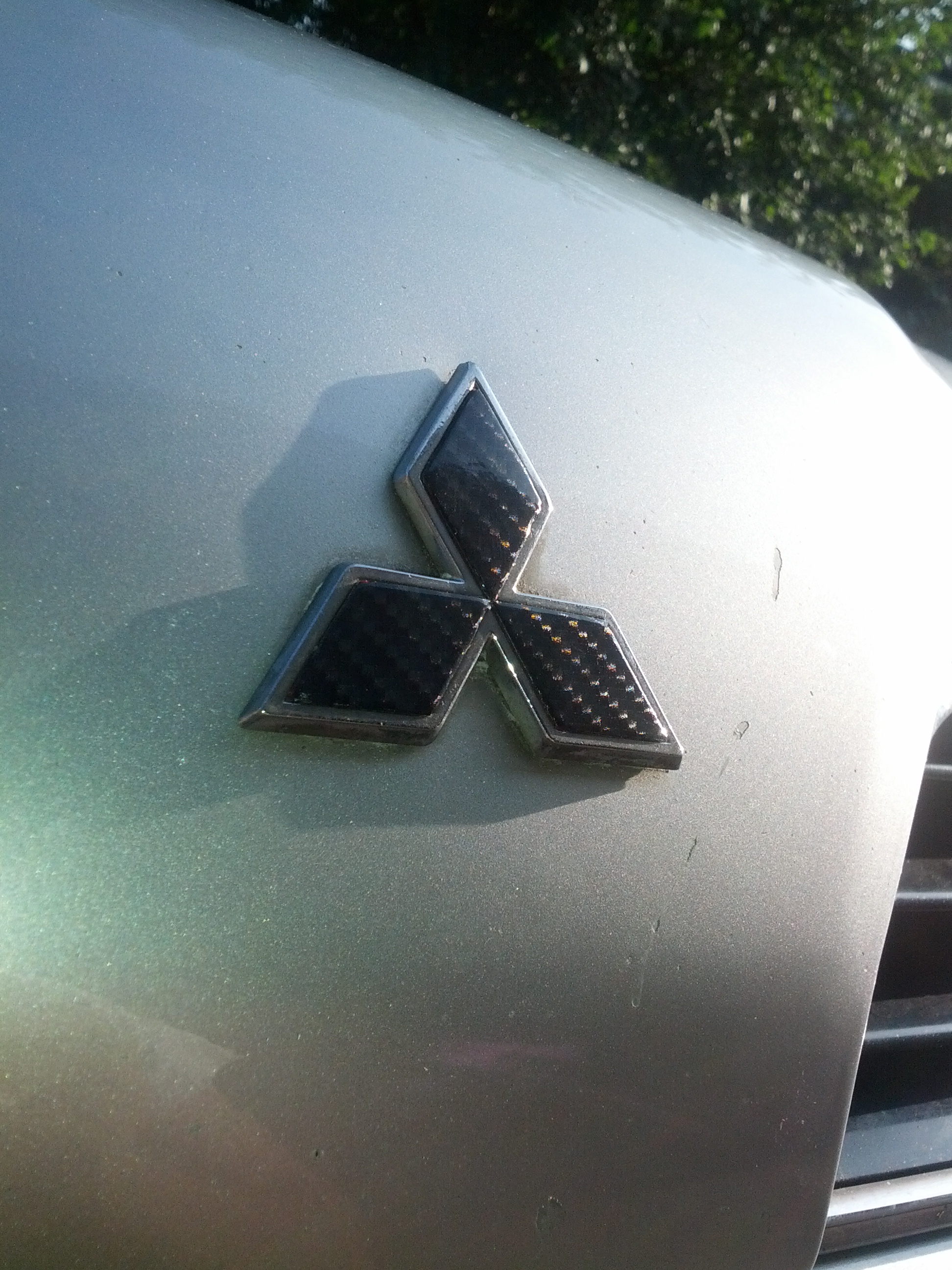

4D Carbonfolie

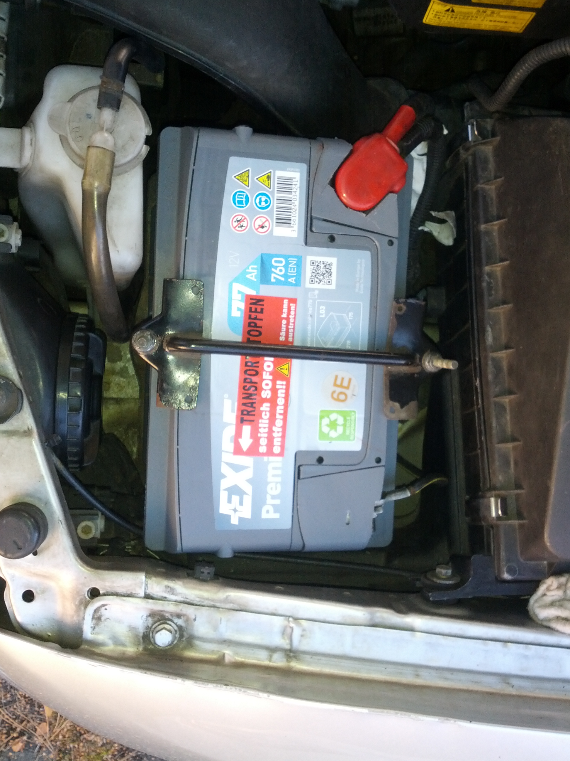

Neue Batterie
Vorher
Nacher

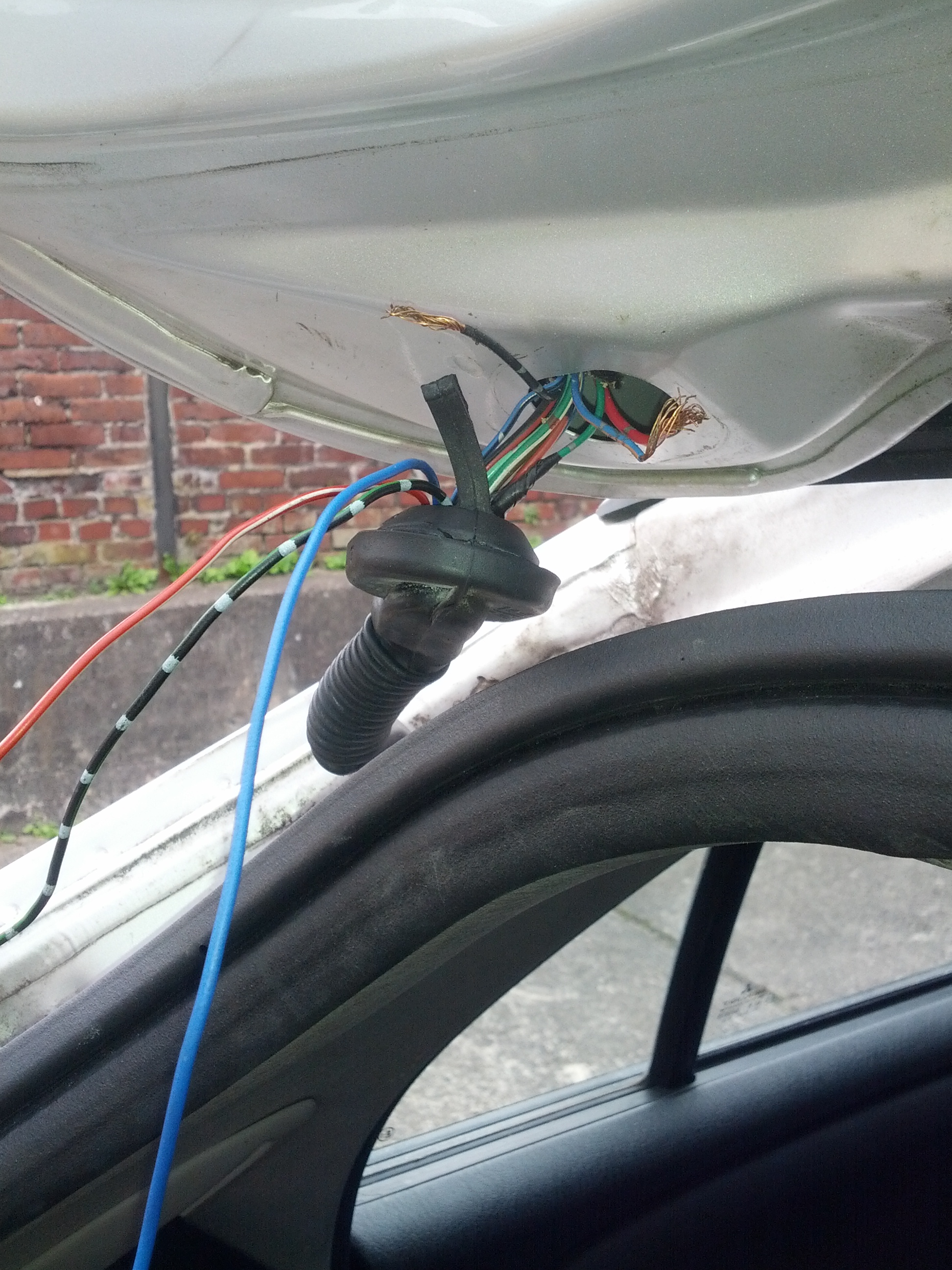

Kabelbrüche repariert

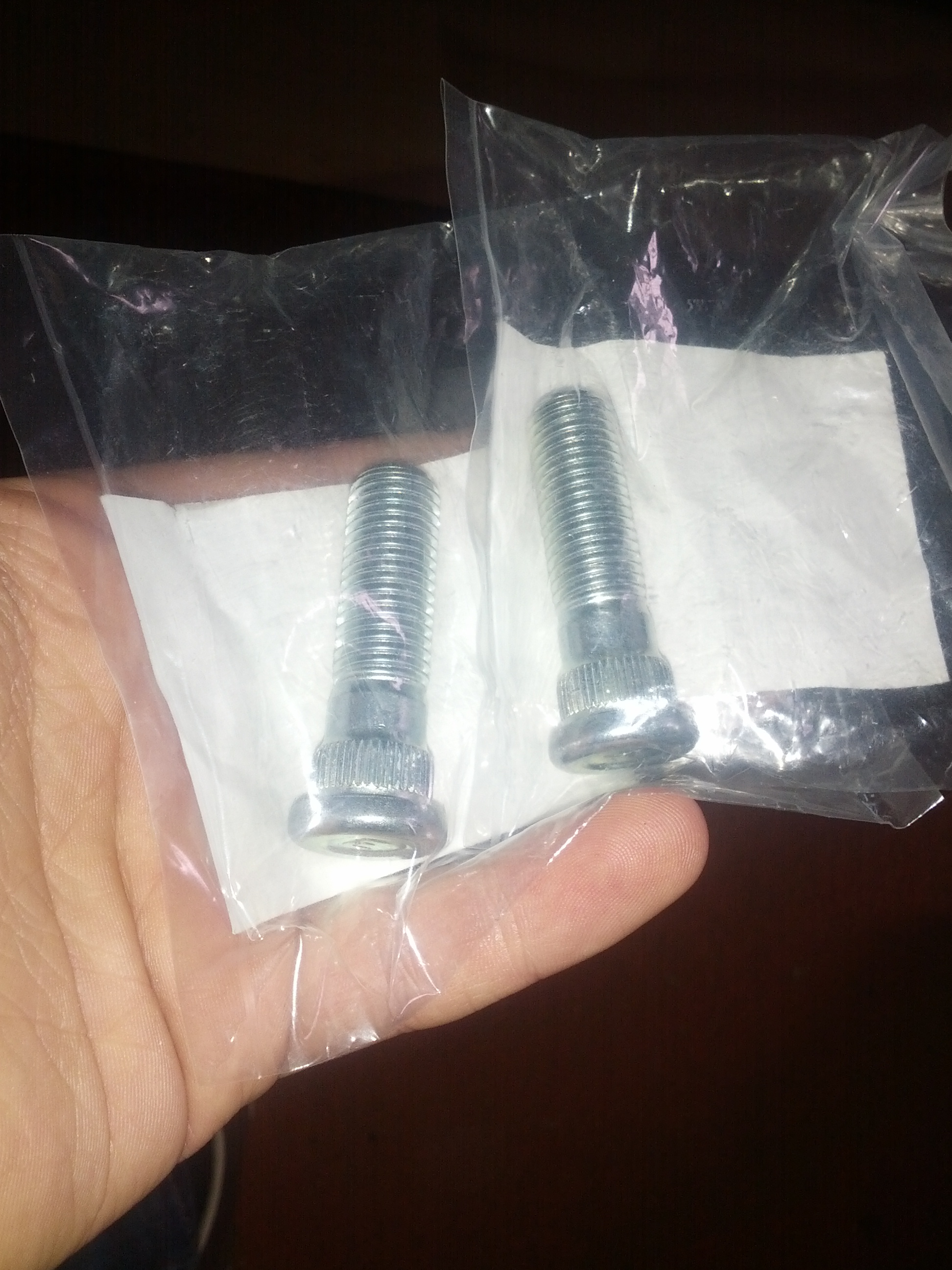

2 neue Gewindebolzen für die HA-rechts
