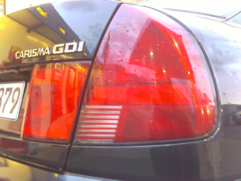

Hier nun einfach mal ein paar Bilder nach dem Waschen, mit den ersten Mods :)
Was wurde gemacht?:
KAW 60/40 Federn, Rote Blinker hinten, Weiße Seitenblinker, Osram Diadem in den vorderen Blinker, 2x90mm Anschweißrohre.
Hier ein paar Eindrücke, bitte die Winterräder nicht weiter beachten ;)

wie hast du denn deine rückleuchten so schön hinbekommen?? kannst ma nen bissel beschreiben??

Die Rückleuchten habe ich im Unterbereich komplett abgeklebt. Dann habe ich mit schmalem Ziertape die weißen Linien abgeklebt. Dann alles schon gelackt und trocknen gelassen. zum Schluß noch mit 1500er Schleifpapier fein drüber und alles polieren. Im Frühjahr, wenn es wärmer ist, geht noch eine Schicht klarlack drüber, damit das Rot nicht ausblasst ;)
