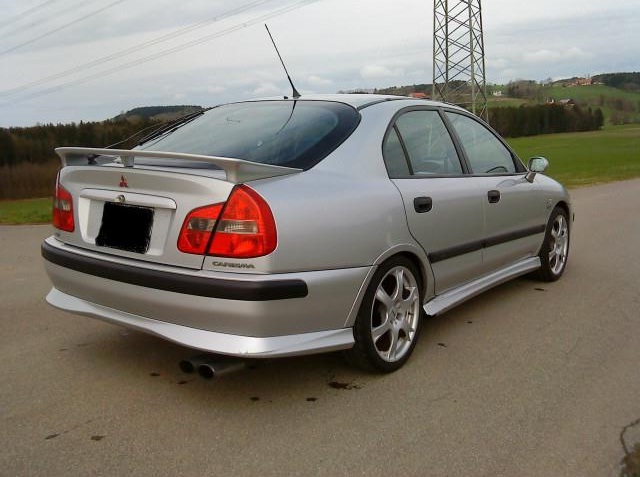

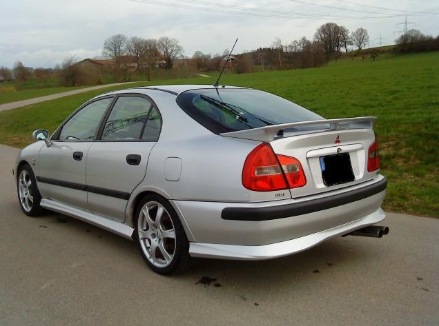

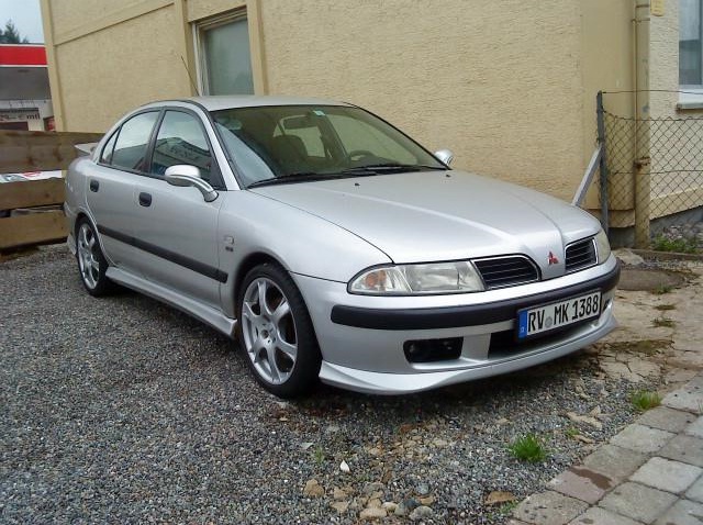

Dann stelle ich den Kerl mal vor, in dem ich in 48 Stunden auf dem weiten Heimweg sein werde, mein neuer, ein 2001er Dynamics :pleace:
Da ich auf ein paar Änderungen nicht verzichten möchte, habe ich (obwohl ich das Auto noch nicht mal hier habe :) ) schonmal ein bisschen eingekauft:
-OMP Domstrebe
-Handykonsole
-Fox Duplex 90mm rechts/links
-20mm² Kabel für Hifi
-Rückfahrkamera
So kommt wenigstens der JL Subwoofer nach 2 Jahren Abstinenz mal wieder zum arbeiten :-)
Weiterhin kommt mein Pioneer AVH-P 3100 DVD Doppeldin Radio aus dem Galant in den Kerl.
Zeitnah bekommen die Scheinwerfer vorne eine schwärzung wie bei den Faceliftmodellen, ein paar Macken wie kleine Lackplatzer an den Spiegeln bzw. Risse am rechten Schweller und die bekannten Roststellen wird es auch zu erledigen geben, dafür war er günstig.
Später kommen entweder noch ein paar andere 17" oder eben meine vom Galant (Team Dynamics in schwarz/poliert) auf den Kerl :jump:
Hier die ersten Vorabbilder

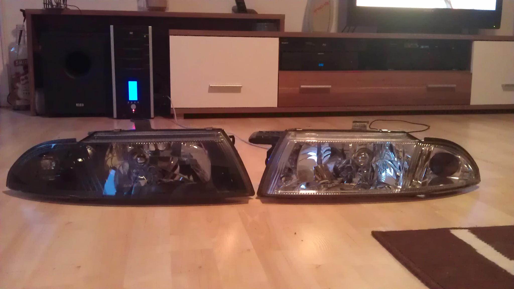

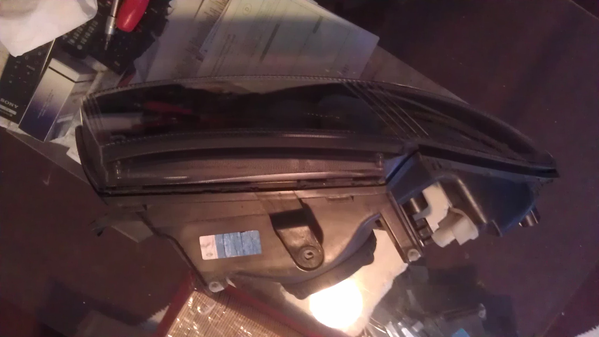

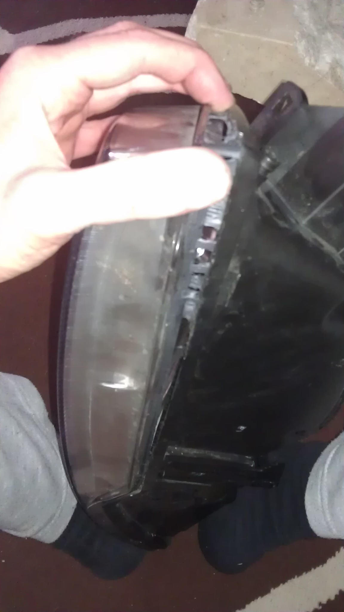

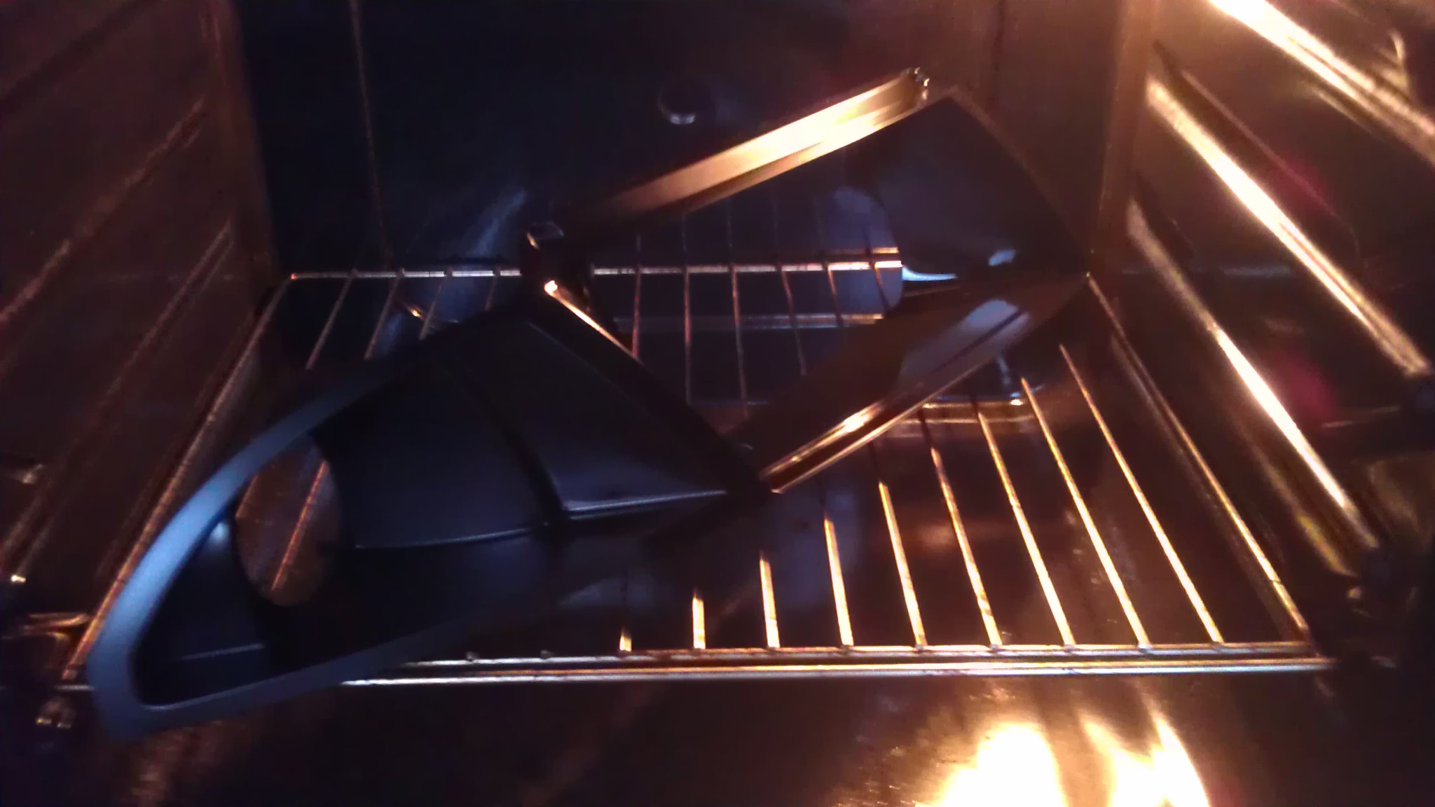

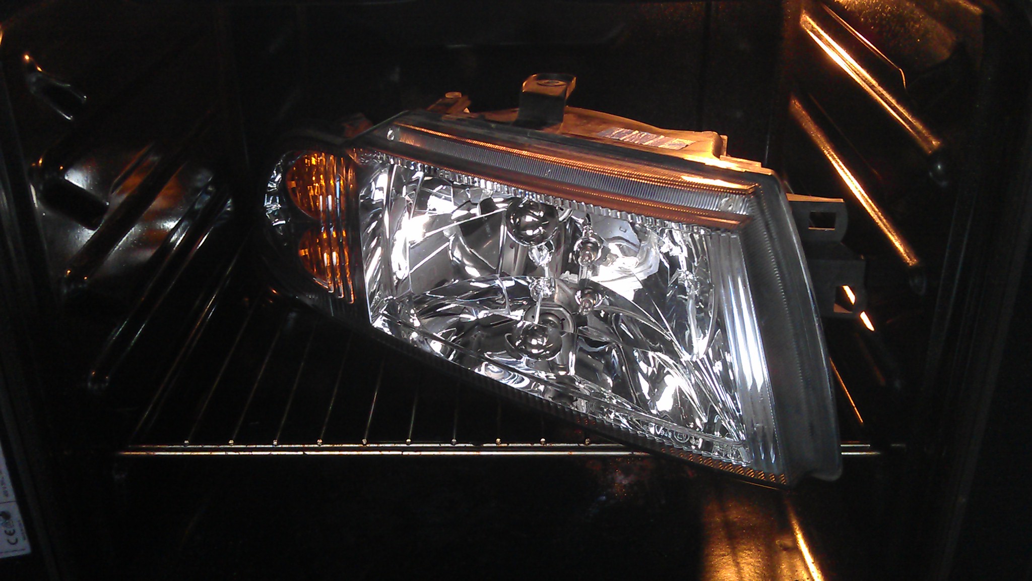

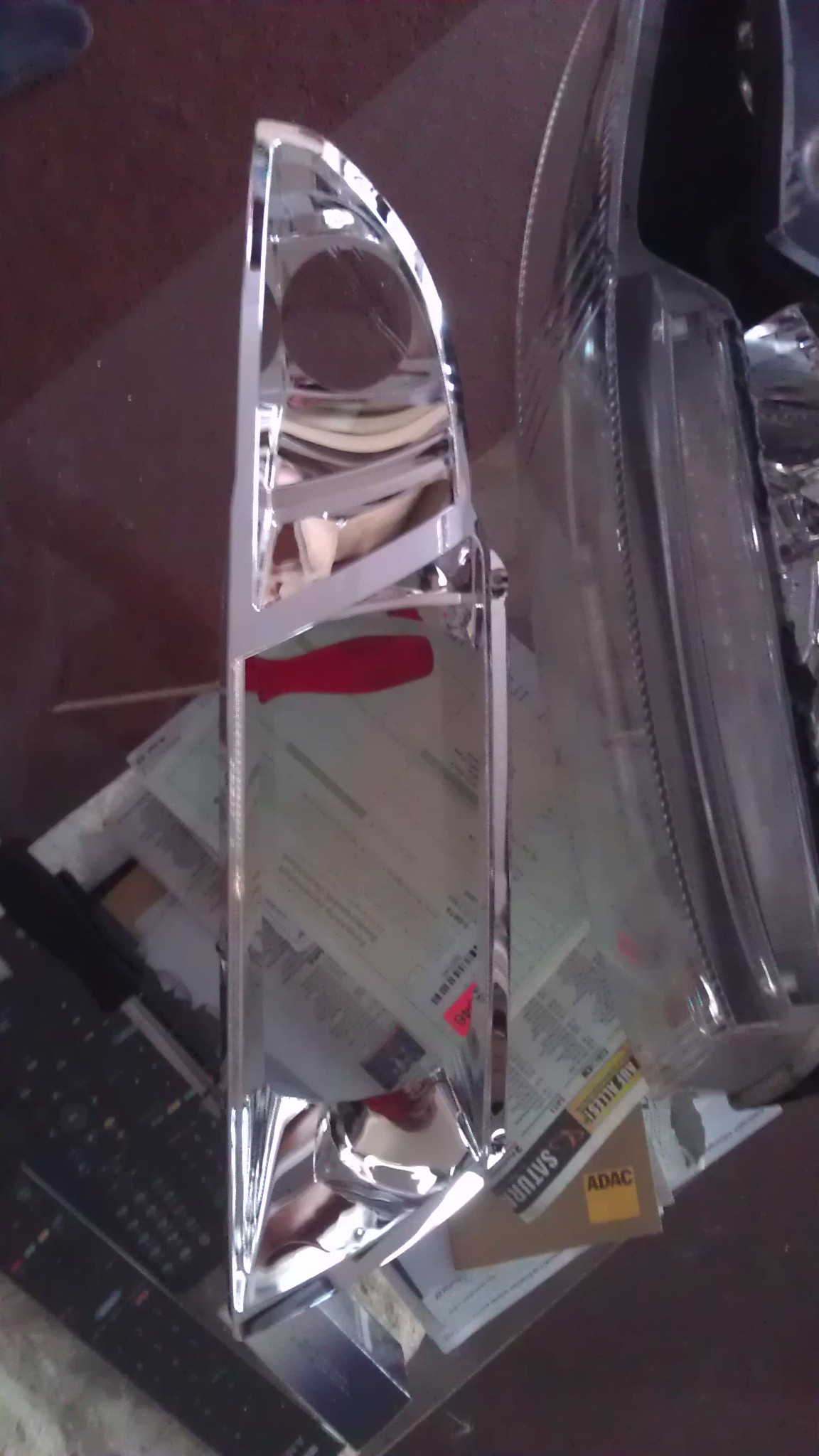

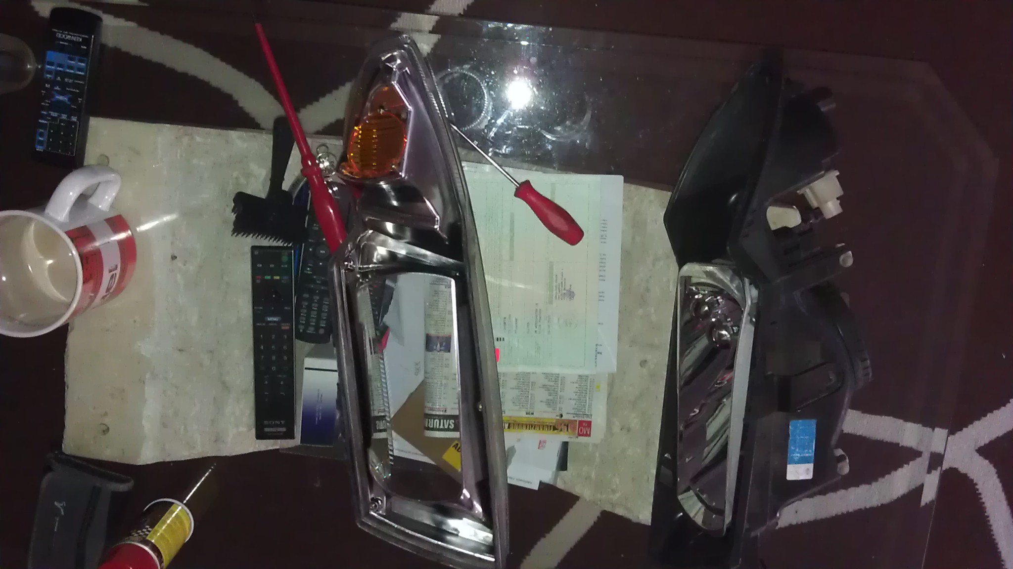

Nachdem meine Scheinwerfer ja komplett matt waren und ich in der Bucht neue gebrauchte ersteigert habe, standen die heute nach Feierabend um 20.30 im Hausflur. Da mich mein Carisma ziemlich angekotzt hat mit den alten Dingern, habe ich direkt den Backofen angeworfen... hier ein paar Bilder... habe die bis 23.30 mit der Taschenlampe eingebaut, hier die ersten Bilder....in eingebautem Zustand habe ich noch keine, da es zu dunkel ist und es mit Handyblitz sch... aussieht
Arbeitszeit 3 Stunden inklusive Einbau :)
Backofen bei 70 Grad
vorsichtig aufziehen
Es geht langsam auf
Glas abgenommen

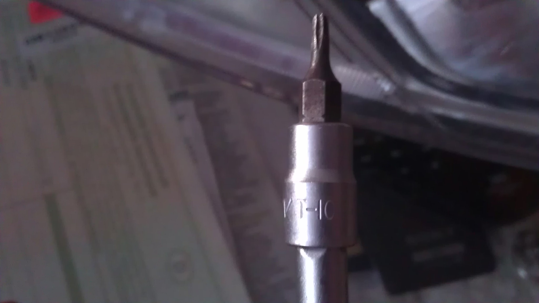

Das benötigte Werkzeug, ein Torx T10
die 5 Schrauben, die raus müssen
kurz den Lack einbacken
in umgekehrter Reihenfolge wieder zusammengebaut und dann ab in den Backofen. Nach 5 Minuten kräftig zusammendrücken und die Klammern wieder aufdrücken
Vergleich vorher zu nachher :-)
