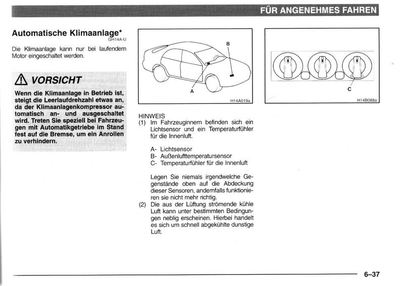

Ähm ich muss mal was korregieren, zwecks dieser kleinen Stöpsel auf der Amaturen an der Frontscheibe (siehe Bild oben)
Also der auf der Beifahrerseite ist ein Lichtsensor. Dieser ist für die Klimaanlage.
Um es etwas genauer aufzuklären, siehe Grafik unten.
So zumindest schauts beim Facelift aus. :ok:
Da auf der Fahrerseite auch noch so ein Dingens auf der Amature ist, denke ich mal das dieser dann für die FB ist.
130/139 18.04.2007, 20:25
@carisma ...
du bist einfach super!!!
Das beantwortet sogar mehrere Fragen, die bis jetzt nicht 1000pro geklärt wurden
- übrigens auf der Fahrerzeite ist bei mir eine Plasteblende ... und sieht aus wie der Rest des Armaturenbrettes ...
Wo finde ich die Tempsensoren, was ist der Schlauch an der Rückseite meines Bedienelementes an der Klimaautomatik (hatte JSG ohne Bild aber schonmal hier irgendwo gepostet).
Super genial...
